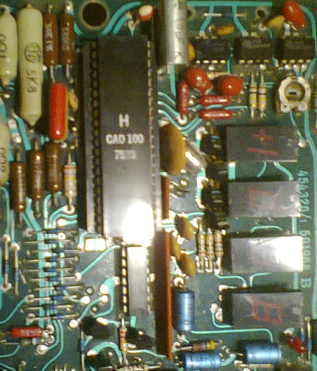

Dat dacht ik aanvankelijk ook, dat SM daarvoor stond. En idd, het schema staat er gelukkig wel in. Vrij simpel, paar opampjes en wat losse torren. Dus onderdelen zal het probleem niet zijn.
Maar het hart is een CAD100, 40 pootjes. Geen merk, er staat alleen 'H' op. Ik vermoed dat dat zoiets is als de MAC in de Fluke 8060/62A. Maar gegevens erover kan ik nergens vinden. Ik zou er wel graag eens aan willen meten om te zien of hij nog goed is. TP's, zoals Fluke heeft ie helaas ook niet. Maar goed, dat maakt de uitdaging alleen maar groter natuurlijk. Ik kocht hem afgelopen weekend voor de lieve som van... 1,50 in Herk-de-Stad.

Die CAD100 kan een custom designed IC zijn. Ik vrees dat je daar weinig van boven water krijgt.

door Maarten Bakker ⌂ @, Haarlem/Delft, 15-11-2017, 02:31 (3204 dagen geleden) @ Herm Willems
CAD100 klinkt intrigerend, omdat Philips customs meestal OM of OQ.... heten. Alle begrip als dat niet lukt of teveel moeite is want je schiet er misschien niet veel mee op (hoewel soms de chipfabrikant op die manier vastgesteld kan worden)... maar heb je een foto'tje van dat ding?
servicedoc PM2513
door Herm Willems @, Maastricht, 15-11-2017, 05:41 (3204 dagen geleden) @ Maarten Bakker
Bij deze een foto Maarten. Een beetje donker, maar als je een betere wilt kan ik er nog wel een bij daglicht maken. Het getal is 7528.[image]
