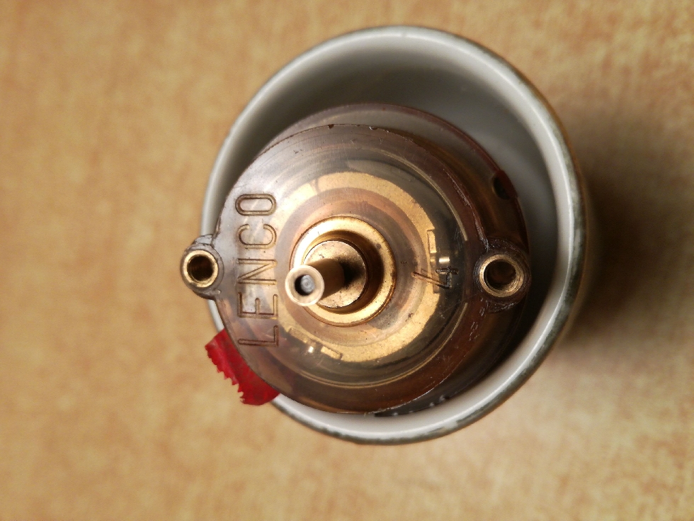

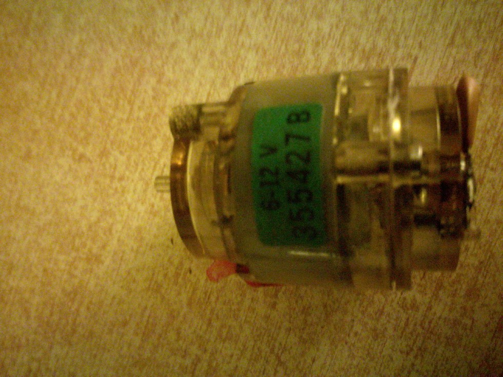

Beste Forummers,
Van een kennis een Platenslikker voor 45 toeren singles overgenomen. Het apparaat was defect en ik tracht het nu te repareren.
Het is van Italiaanse makelij maar er zit als motortje een Lenco in.
Het motortje was natuurlijk kurkdroog en zat vast, gedemonteerd en schoongemaakt en ook de lamellen op de rotor voorzichtig gepolijst want deze waren behoorlijk aangeslagen. Op het moment loopt het weer redelijk maar wil toch in een bepaalde stand van de rotor niet meer zelfstandig aanlopen.
Daarom mijn vraag of iemand misschien nog een dergelijk motortje heeft liggen
en het wil overdoen. Mogelijk zoeken naar enn speld in een hooiberg, maar niet geschoten is altijd mis.
Bijgaand de fotoos als het mij lukt die erbij te plaatsen,
Alvast allen bedankt,
groet, Frits[image][image]

door frits @, Meppen Dtsl., 19-11-2017, 13:32 (3200 dagen geleden) @ RenéDaemen
Bij dit apparaat krijgt het motortje gewoon 12v via een mechanische schakelaar
het toerental wordt in de rotor zelf geregeld (eigenlijk best knap) als hij eenmaal loopt dan loopt hij ook precies op het juiste toerental soms weigert
hij echter om van stilstand te gaan lopen. bij een normale draaitafel zou je dan een zetje kunnen geven maar bij zo'n slikker kun je er niet bij.
In ieder geval bedankt voor je reactie,
Groet Frits

door RenéDaemen @, Zaanstreek, 19-11-2017, 14:57 (3200 dagen geleden) @ frits
Kans dat dit motortje een centrifugaal regelaar heeft
Vaak bij batterij motortjes een stel schroef.
Als jou speler met een rubber wiel wordt aangedreven
Kun je hem een zet geven.
Singel gat nooit helemaal naar binnen en steekt altijd wat uit
Ietsje druk geven met vinger en tegelijk een zetje geven.
Niet draaien kan sluiting tussen de collector zitten
Bekijk je motor met een loep een ijzervijlzeltje tussen de collectoren kan problemen geven.
Succes
