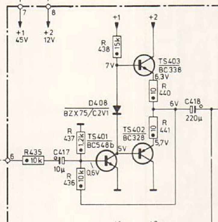

Ik heb voor een projectje (MFB buffer amplifier) twee zeners nodig, type BZX75/C2V1.

Als de nood aan de man komt, kun je een vrijwel gelijkwaardige spanningsreferentiediode maken door 3 stuks 1N4148 in serie te zetten. Voor de zekerheid kun je het even opzoeken, maar bij mijn weten is dat de interne opbouw van deze zener (nouja, met BAW62's dan in plaats van 1N4148).

ik had al zo'n serie schakeling gemaakt maar die 1N4148 is een beetje temperatuur gevoelig. Omdat het gaat om een schakeling waarin de ruststroom wordt geregeld wilde ik de oorspronkelijk door Philips gebruikte zeners gebruiken.
Vandaar.
Maar in ieder geval bedankt voor het meedenken, ruud

BZX75serie zijn stabistors, , gestapelde diodes. Ze worden dan ook in tegenstelling tot echte zeners, in de geleiderichting aangesloten.
De spreiding is tamelijk groot. Bij 1mA voor de BZX75/2v1 ligt de forward spanning tussen 1,75 en 2,05 volt. Bij 10mA tussen 1,99 en 2,21 volt.
De spanning verandert met -6mV per graad celsius stijging.
3x BAW 62 kan dus best. Dat de spanning afneemt bij temperatuurstijging, is afhankelijk van de schakeling soms gewenst als thermische tegenkoppeling.

ik wilde de originele schakeling van de Philips 22RH551 nabouwen.
Ik had, om te testen, drie 1N4148 in serie gezet.
Dat werkte, maar ik wilde de BZX75C2V1 toepassen.
Die had ik in voorraad, ware het niet dat ik de hele partij "zeners" via dit Forum de deur uit heb gedaan.
Dus vandaar mijn poging om twee stuks weer "thuis" laten keren en in te solderen.
De BAW62 heb ik niet op voorraad liggen. Ken dit type niet.
Maar misschien heeft mijn lokale leverancier dit type diode wel in voorraad.
Bedankt voor je suggesties, ruud

In deze schakeling is het niet erg als de spanning afneemt, bij opwarming. De transistoren warmen ook op en gaan daar zonder thermische tegenkoppeling meer stroom trekken. Dat wordt op deze manier teniet gedaan. De emitterweerstanden van 10 Ohm laten nogal wat marge toe.
Echte 2v1 stabistors heb ik ook niet meer.
In een catalogus van Philips uit 1983 was de status current.Dat houdt in dat je bij voorkeur als fabrikant alleen de lopende produktie en onderhoud daar mee doet. Voor nieuwe onderwerpen krege de onderdelen in die tijd een D van Design,

Ik kan na opzoeken (had het al eens online gezet op circuitsonline zie ik) bevestigen dat het om BAW62 kristallen samen in een huisje zou moeten gaan. Ik heb daarover een potloodaantekening gevonden in een databoek SC1b 07-74 (dat mogelijk bij Philips zelf vandaan kwam):
BZX75 series volgens Blankenstein BAW62 kristal.
Naar mijn idee moet 1N4148 een geldige vervanger zijn van de BAW62, vandaar mijn suggestie. In deze toepassing wel even controleren of de temperatuurcoefficient in de buurt zit.

Ik had geen flauw idee dat dit geen "echte" zeners waren.
Had ik kunnen zien aan het symbool in het schema
Maar goed, Jan gaat opzoek en het zal best in orde komen.
