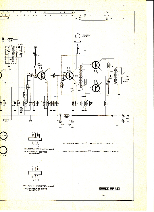

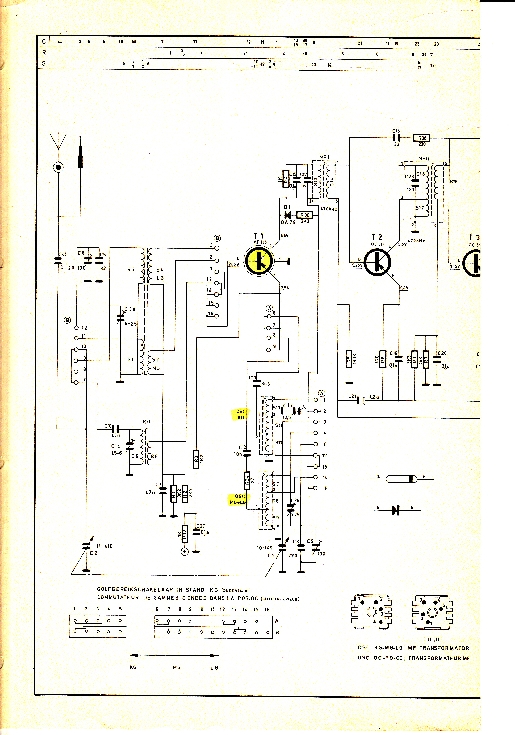

door Genra ⌂ @, Hoogeveen, 22-11-2017, 14:41 (3197 dagen geleden) @ Armand
Heren,
Ter verduidelijking hierbij het principeschema van de betreffende portable Erres RP563.
Gr. Jan

door soundman2 ⌂ @, Wouw, 22-11-2017, 15:39 (3196 dagen geleden) @ Genra
Gewijzigd door soundman2, 22-11-2017, 15:50
De forum software comprimeert het bestand, waardoor het moeilijk leesbaar is.
Op deze website staat de radio ook
http://www.radiodatabase.nl/toestellen/erres/RP563/RP563.pdf
Gezien de verkrijgbaarheid en de prijs is het misschien beter als de AF125 er in gezet wordt. De aansluitvolgorde van de pootjes is wel wat anders, Door over de pootjes dun isolatiekous te schuiven, kun je de pootjes eventueel kruisen. Dun isolatiekous kun je weer van een stukje montagedraad strippen.
De kans dat het meteen werkt is groot.
