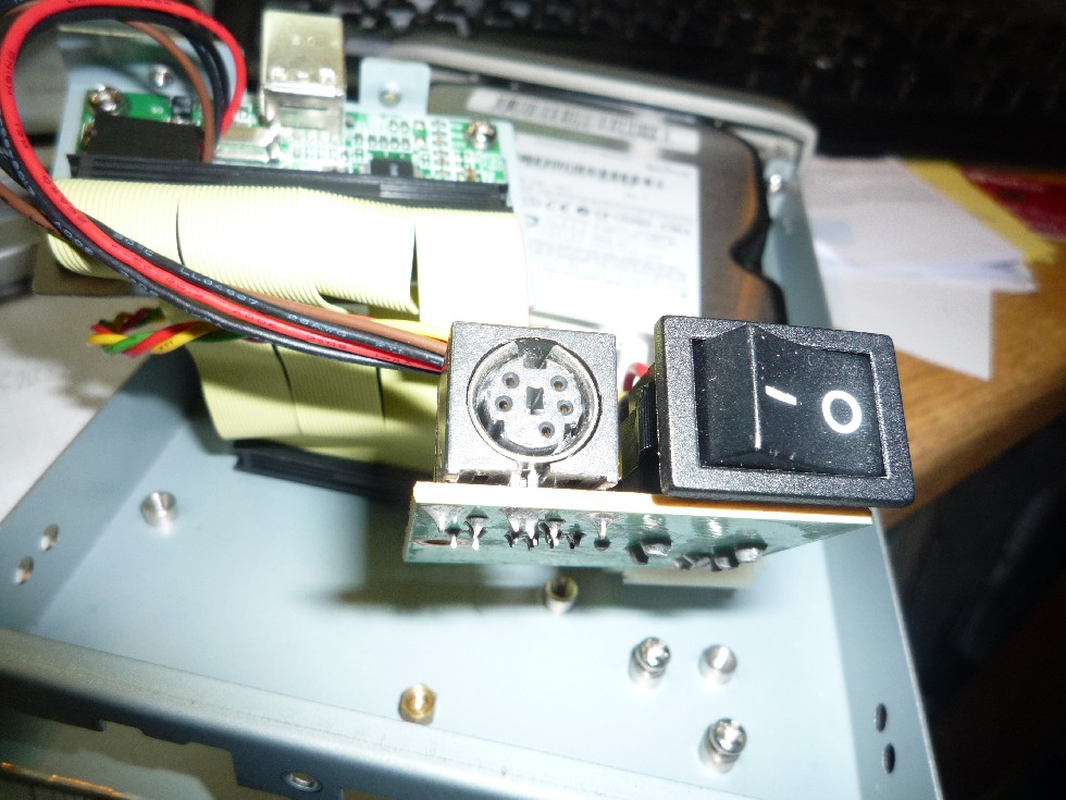

bij opruiming kwam ik een externe HD behuizing tegen met externe voeding.
de voedingsstekker komt mijn niet bekend voor , en de bijhorend evoeding is ergens verloren gegaan
kan iemand enig licht op deze foto laten schijnen ,
de aansluitingen ( + 5 V en +12 V ?)naam stekker ?
de uitvoering lijkt op een vroegere PS2 stekker voor muis/toetsenbord
alvast dank voor het meedenken

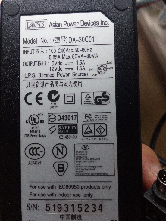

door reneke @, Best, 03-12-2017, 11:21 (3010 dagen geleden) @ eddy
Gewijzigd door reneke, 03-12-2017, 11:28
Dag Eddy,
Dat is inderdaad 5 en 12v
Ik heb er zelf ook een liggen van Western Digital.
Deze harde schijven heb ik 2, waarvan er 1 nog op de originele aansluiting zit.
De andere heb ik een 7805 spanningsregelaar ingebouwd voor 2 ampere.
Je kunt hem dan voeden met 12 v
Groeten Rene

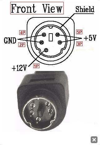

door eddy @, België, 07-12-2017, 09:03 (3006 dagen geleden) @ eddy
dit soort stekker dus:
iemand die weet waar verkrijgbaar ?
groeten:
Eddy
voedingsstekker
door Oldtimer @, Oegstgeest, 07-12-2017, 11:38 (3006 dagen geleden) @ eddy
Gewijzigd door Oldtimer, 07-12-2017, 11:40
Deze miniatuur DIN-steker lijkt er sterk op, helemaal als je een pootje afknipt, zie de link:
https://www.conrad.nl/nl/din-connector-stekker-recht-lumberg-mp-371s6-aantal-polen-6-733222.html?...
Willem
