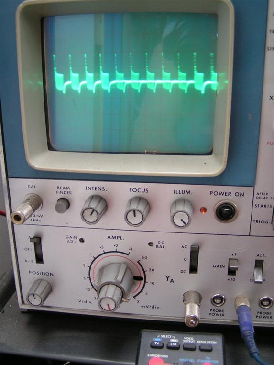

Mocht je in het bezit van een scoop zijn dan kun je met behulp van een fototransistor (basis/emitter aan massa, en de collector aan de input)
ook nog de pulsen mooi zichtbaar maken.
Ik heb deze, zie foto, in een BNC stekker gemonteerd in dit geval een verloopstekker.
groet JD

Elke gewone rode LED op een BNC plug gemonteerd en op de ingang van een scoop aangesloten werkt uitstekend, als je pulsen ziet is in de meeste gevallen de afstandsbediening OK.

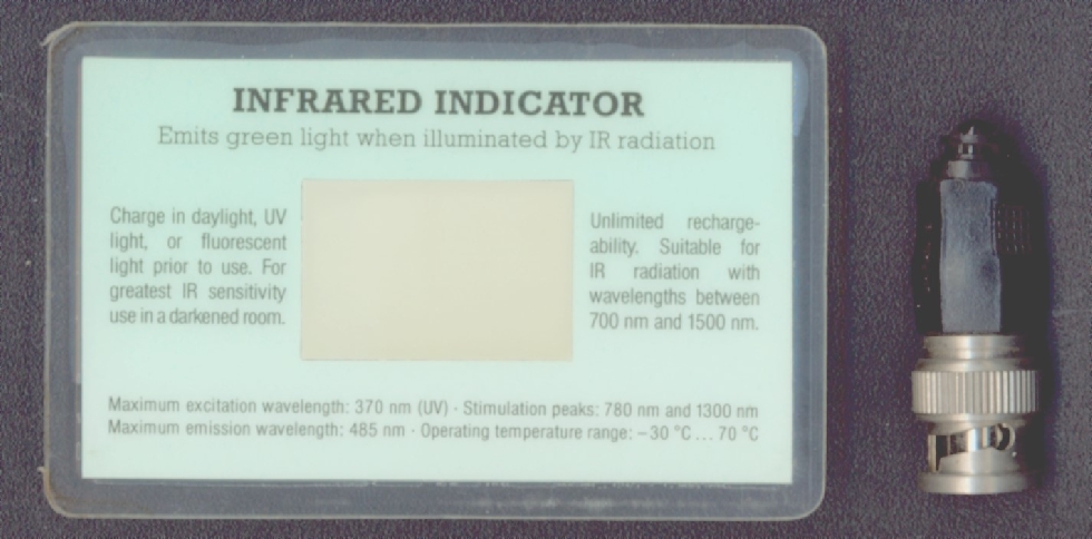

Ik weet ook wel dat ik destijds te duur uit was, maar dit zijn mijn twee oplossingen.
In de bnc plug zal idd ook wel een fototransistor zitten, het kaartje wordt opgeladen met gewoon tl licht.
Na het lezenvan een Elektuur artikel bleek de bnc versie ook het geluid van electrische waxine lichtjes via een versterker weer te geven.
