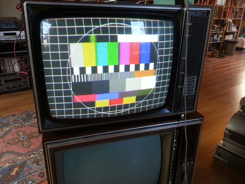

Ik ben nog met een K9 aan het sleutelen,de kleinsignaal print vertoont nog diverse
hardnekkige kuren.
Niet zo gek,er zit een dikke laag nicotine op.
Mocht er iemand zijn die zondag naar Driebergen gaat en nog zo'n chassis of modules voor me mee wil nemen zou ik daar zeer erkentelijk voor zijn.
De chrominantie-luminantie module,de referentie combinatie en demodulator modules
zijn verdacht,dus daar zou ik al verder mee kunnen komen.
Zoals je zie begint hij het al aardig te doen,de gebreken van de kleinsignaalprint
zijn hier niet zo zichtbaar,de convergentie heb ik inmiddels al veel beter gekregen.
Ik wil deze aan mijn verzameling toevoegen,ik vind het echt een design klassieker.

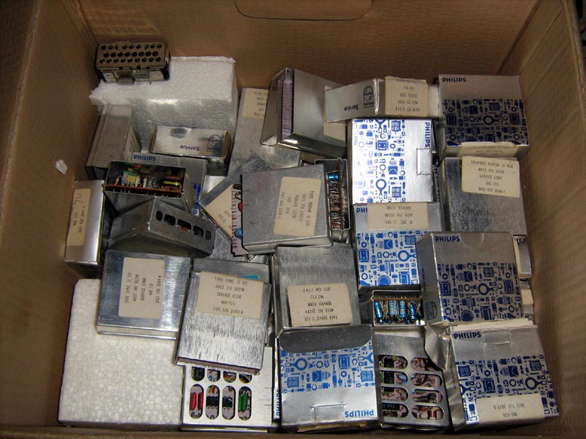

Dag Henk, heb op een eerdere beurs een doos modules gekocht voor 15 euro.
De bedoeling was om ze te slopen voor onderdelen maar Ali is gemakkelijker.
Weet ook niet voor welke TV deze modules zijn.
Kun je een type of codenr. geven dan zal ik eens in de doos kijken.

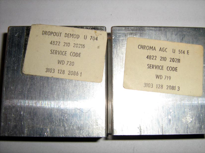

Och René dat zegt mij niet veel (geen inzicht) en zie dat er meer zijn met die doosjes.
Bij mij staan er U nummers op en heb er willekeurig 2 op de foto gezet.
Hoor wel of ik er iemand blij mee kan maken.

door Maarten Bakker ⌂ @, Haarlem/Delft, 15-12-2017, 22:17 (3173 dagen geleden) @ Ben
Ik zie modules uit K9/K11/KT1, K12 en N1502/N1700 video. Ik geloof zelfs eentje uit VR20xx video.
Niet slopen, want dat is zonde.
Kleinsignaalprint of modules K9 (evt K11)
door Maarten Bakker ⌂ @, Haarlem/Delft, 15-12-2017, 22:19 (3173 dagen geleden) @ Ben
Deze twee zijn van een N15x2 of een N17xx videorecorder.
