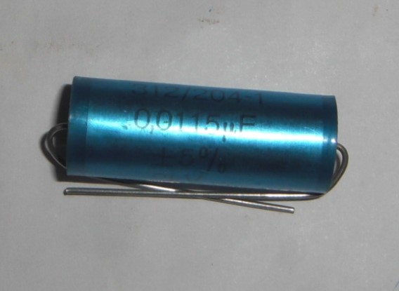

Wie kent ze niet de mooie lichtblauwe 11,5 nf condensatoren.
Wie heeft er misschien nog wat liggen of heeft een adres die ze nog verkoopt.
In de tijd was er ook een donker groene 11,5 nf maar deze blijkt nu ook niet betrouwbaar meer te zijn.

door Leo Snoeren ⌂ @, Dongen, 23-12-2017, 09:15 (3166 dagen geleden) @ KarelWagema
Deze:
2 Kv, Ero, Nieuw.....
Ik heb er enkele liggen, stuur me bij belangstelling maar een PM.

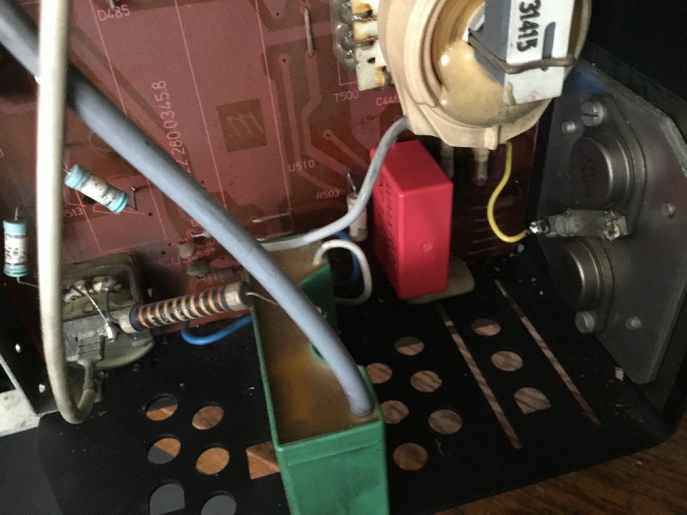

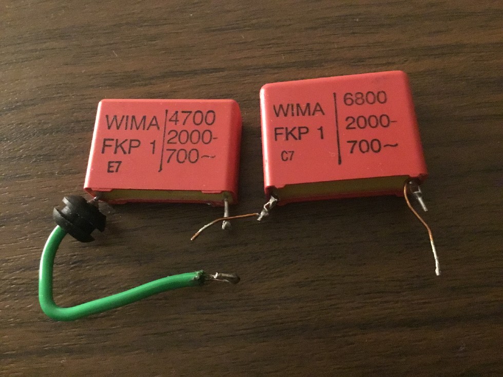

Dit heb ik verwijdert uit mijn kleine k9
En vervangen door 1 zoals leo dit liet zien
2 condensatoren als er 1 sneuvelt is pats beeldbuis naar de maan
Er zullen vele bb gesneuveld zijn .
De x22k201 heeft er 2 gehad in het begin
Toen kwam de groene flyback nu ook onbetrouwbaar
De rood roze condensator is vervangen door een blok omdat de oude lekte
Zie mijn eerdere post
De 2x bu 108 heb ik nu vervangen door 1x bu 208
Grt René

door Peter1952 @, Almere, 24-12-2017, 09:41 (3165 dagen geleden) @ RenéDaemen
Die rode jongens hebben er vanaf de fabriek echt niet ingezeten en lijken me ook niet geschikt als flyback condensator. Er zaten van die vaalgroene C's in.
Het was zeker oppassen als één van die condensatoren onderbroken raakten, inderdaad niet zo best voor de beeldbuis.
Trouwens, die twee weerstanden bij de focusregelaar zien er ook niet echt fris meer uit.

door RenéDaemen @, Zaanstreek, 24-12-2017, 10:59 (3165 dagen geleden) @ Peter1952
De eerste k9,
Hadden 2 flyback condensators,
Maar als snelvervangen door de donker groene
De 2 rode zaten in de kleine k9 was door iemand geplaatst. Niet door door mij maar snel eruit gehaald door een blauwe van een sloop chassis
Zie foto leo snoeren.
De weerstanden zien er niet uit maar dt zie ik bij vele k9 toestellen
Zijn dit weerstanden met 1% afwijking uit meter enz
Wil daar wel andere plaatsen focus potmeter staat bijna tot het eind
Lijkt mij dat hij meer in het midden moet staan.
Grt René

door Maarten Bakker ⌂ @, Haarlem/Delft, 24-12-2017, 12:27 (3164 dagen geleden) @ Peter1952
Gewijzigd door Maarten Bakker, 24-12-2017, 12:37
FKP1 is niet alleen geschikt maar zelfs speciaal geschikt als flybackcondensator! Beter eerst even het datablad lezen.
Klopt, dat waren waarschijnlijk mixed dielectric condensatoren. Hielden het iets langer uit dan condensatoren met uitsluitend papier, maar ze schenen juist wel makkelijker onderbroken te raken. Tsja, dan had je zo zonder beveiligingen wel een probleem.
Dat was tamelijk gebruikelijk, en daar speelt hij waarschijnlijk nog wel een paar jaar mee.
Philips K9 flyback condensator
door Maarten Bakker ⌂ @, Haarlem/Delft, 24-12-2017, 12:33 (3164 dagen geleden) @ soundman2
Gewijzigd door Maarten Bakker, 24-12-2017, 12:38
Dat 2 condensatoren gevaarlijker was dan 1, gold in het bijzonder voor de slechte originele condensatoren die spontaan onderbroken raakten en waarmee je de kans op onderbrekingen verdubbelde door er 2 te gebruiken.
Voor de rode WIMA FKP1 die in het toestel van René zaten, is de kans zeer waarschijnlijk minder dan 2 keer zo groot (omdat ze geen specifieke fout hebben waardoor ze spontaan onderbreken en omdat de belasting per condensator lager is dan bij gebruik van 1), maar zelfs 2 keer bijna 0 is nog steeds bijna 0. Ze zullen hier waarschijnlijk het eeuwige leven hebben. Idem voor de axiale blauwe KP/MKP types van ERO.
