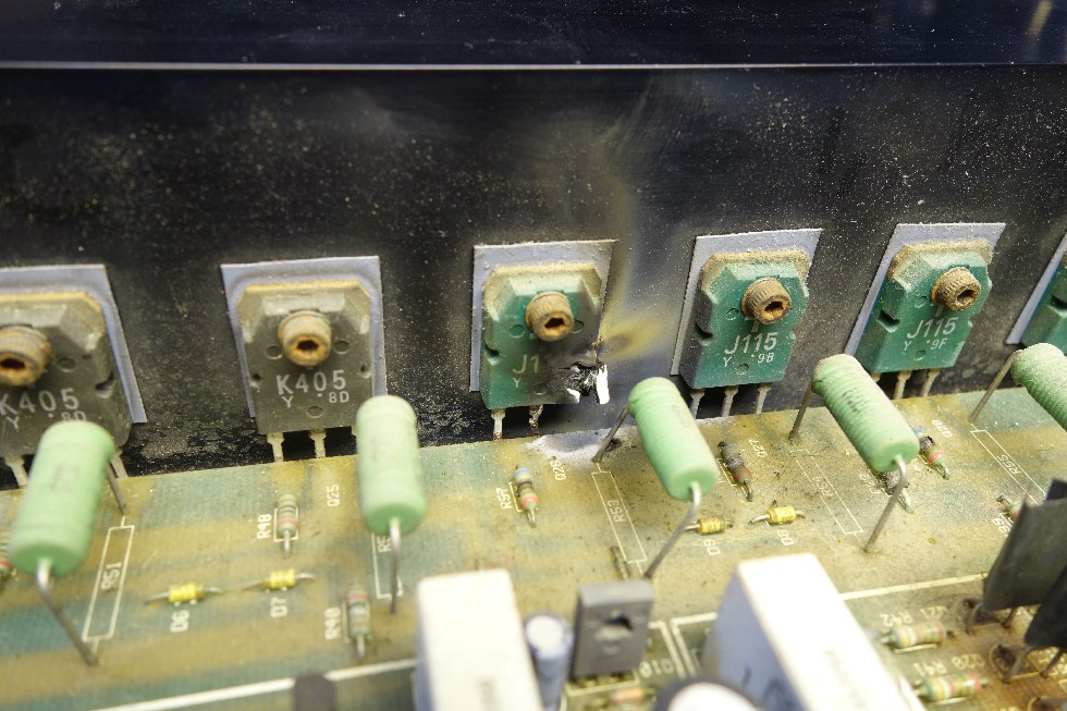

Beste forumleden,
kan één van jullie mij aan een schema van genoemde versterker helpen?
Van 1 kanaal is één van de 2SJ115 FET's uitgebrand, zie foto.
Omdat er, gezien meerdere verbrande weerstanden, nog meer defect is, lijkt het mij handig een schema te kunnen raadplegen.
Alvast bedankt voor een reactie.
Vriendelijke groet,
Harm.

door Dominic @, Breda, 25-12-2017, 08:39 (3164 dagen geleden) @ Harm
Een schema heb ik niet en zal waarschijnlijk ook lastig worden.
Wel zie je duidelijk dat het ding vochtig is geweest, ook de manier van monteren van de mosfets is wat dubieus met de pootjes zo tussen de print en koelblok door.
Dominic

door Maurice ⌂ @, Dordrecht, 25-12-2017, 10:41 (3164 dagen geleden) @ Harm
Harm,
Versterker is symmetrisch opgebouwd dus kun je van andere kanaal de gegevens
herleiden.
Let goed ook op de aansturing, die zal er ook uit liggen.
Trek hele kanaal los en bouw op eerst zonder eindtrap.
Is ieder geval niet zachtjes gegaan zo te zien.
Om meer over de versterker te weten te komen is lezen van Fora vaak ook een tip.
Audiofreaks bv
Audio Service zo te lezen kun je daar je onderdelen bestellen -misschien ook schema
Hier te lezen mogelijk een ontwerp van Arnold Heres met gegevens.

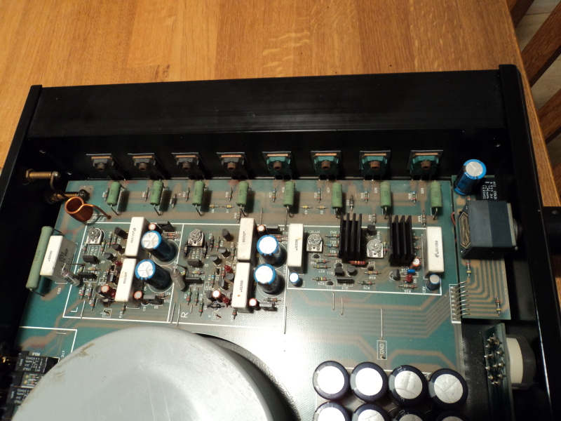

Ik zie dit plaatje op internet.
Als jij ook die open zilver instelpotmeters er in hebt zitten.
Tip: goede kanaal niet aan die potmeters zitten.
Meet alle spanningen eerst en schrijf die op.
Daarna resoluut die instelpotmeters vervangen.
Ik ken ze en zijn "spetter" potmeters, 1x na al die jaren verdraaien en
het is gedaan, krijg je nooit meer goed.

Pootjes langs de rand is niet ongebruikelijk bij versterkers toch? Alleen zitten er dan vaak nog wel iets van inkepingen in de print.

door soundman2 ⌂ @, Wouw, 25-12-2017, 11:44 (3164 dagen geleden) @ Maurice
Volgens mij zijn het keramische potmeters en juist daar heb ik nimmer problemen mee gehad, wel met die hardpapieren dingen waarvan de kopers loslaten. Onlangs had ik dat nog in een PE platenspeler, de PE2010VHS.
Schema Scylla 80 S versterker.
door Maurice ⌂ @, Dordrecht, 25-12-2017, 12:58 (3163 dagen geleden) @ soundman2
Ieder zijn ervaring.
Ik ken ze uit professionele wereld en een van mijn vele terug kerende afregel
problemen.
Daar ze in een reeks modellen gebruikt worden in de scheepvaart.
Dus gaan ze er heden standaard uit als ik ze weer eens tegen kom.
Overigens de fabricant gooit ze zelf er ook uit bij reparatie.
En in recentere modellen kom je deze dus ook niet meer tegen
De ontwerper heeft voorheen dit type gekozen en diverse instellingen werken heel kritisch.
Eigenlijk hadden daar meer slagen potmeters moeten zitten.
Heden daardoor is minste afwijking door trilling of anders direct merkbaar.
Ik hoef ze maar aan te raken en verlopen ze al.
Verder ieder zijn ding.
Vooral en vooral zelf uitzoeken en doe er mee met info die een ander je geeft.
