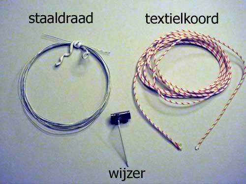

door Ed van der Weele † @, Zeist, 04-01-2018, 17:29 (3153 dagen geleden) @ cees59
De benaming is "schaalkoord", zowel in textiel- als in staaldraad.
Je kan het proberen bij deze webshop http://www.bendijkman.nl/index.php/schaalkoord. Geen idee of de shop nog bestaat, de website in elk geval wel.

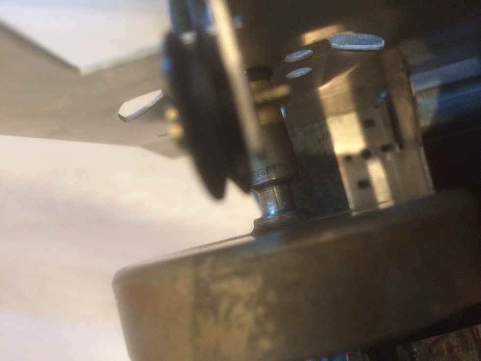

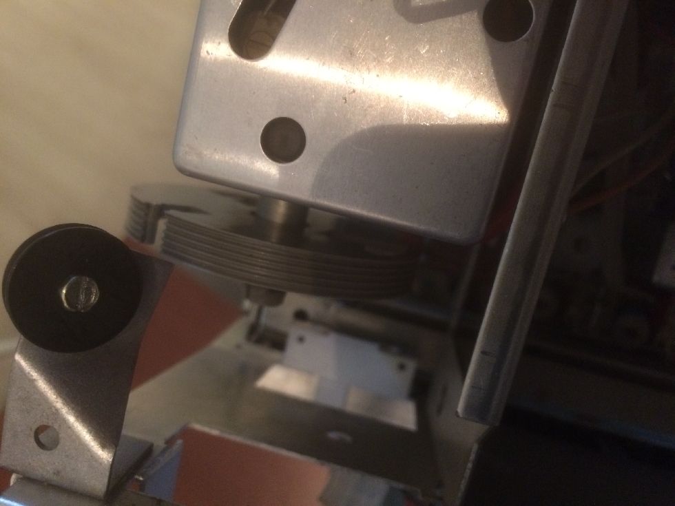

Grundig chasis 400 - (COMO 6)
door cees59 @, Assen, 09-01-2018, 08:46 (3149 dagen geleden) @ cees59
ref de vraag over de COMO
vanaf voor de zijde zit rechts[image]
(hier lopen de textiel en staal draad overheen - winden op en af)
(geen haakjes ed)
en aan de linker zijde
(hier loopt de textiel over heen..
door Maurice ⌂ @, Dordrecht, 09-01-2018, 09:03 (3149 dagen geleden) @ cees59
In staal zit geen rek. dus blijft aanwijzer op zijn plek.
Touw omdat het staal geen grip heeft op
afstemasje.
Simpel. Men heeft er over nagedacht.
