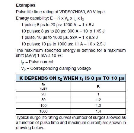

Waarschijnlijk om dezelfde reden dat een papiercondensator ook niet uitwisselbaar zit. Volgens de ontwerpafdeling gaan ze niet stuk binnen de levensduur van het apparaat.
VDR's kunnen bijvoorbeeld 1000 pieken van een bepaald vermogen opvangen, en zo ver zou het toch nooit komen.. Maar na een paar pieken van een iets groter vermogen kunnen ze nog maar 100 pieken opvangen en dan is het einde opeens nabij. Of maar 1 heel grote piek.
Let wel, cijfers fictief. Ik heb nu de tijd niet om uitgebreid specs te gaan zoeken, maar zo is ongeveer het werkingsprincipe.
VDR weerstand.
door Maurice ⌂ @, Dordrecht, 12-01-2018, 17:02 (3145 dagen geleden) @ Maarten Bakker
"VDR's kunnen bijvoorbeeld 1000 pieken van een bepaald vermogen opvangen..."

Hallo Maarten,
Jouw veronderstelling is juist en dus geen "duimzuigen"
De levensduur van een VDR wordt mede bepaald door het aantal pulsen die hij heeft moeten verwerken. Op onderstaande foto zie je een voorbeeld.
En op onderstaande link het hele verhaal.
http://www.vishay.com/docs/29079/varintro.pdf

door Oldtimer @, Oegstgeest, 13-01-2018, 21:09 (3144 dagen geleden) @ loek
Gewijzigd door Oldtimer, 13-01-2018, 21:11
Hallo Maarten,
Veronderstelling is inderdaad een beter woord, volgens het woordenboek betekent dat o.a.:
Aanname, gedachte, gissing, hypothese, onderstelling, speculatie, vermoeden, vooronderstelling, conjectuur, idee, presumptie, voorgevoel.
Klopt, ondanks zijn niet onderbouwde veronderstelling heeft Maarten deze keer wel gelijk, zie ook:
http://web.cecs.pdx.edu/~cgshirl/Glenns%20Publications/10%201979%20Pulse%20Degradation%20Char%20o...
http://www.littelfuse.com/~/media/electronics_technical/application_notes/varistors/littelfuse_va...
