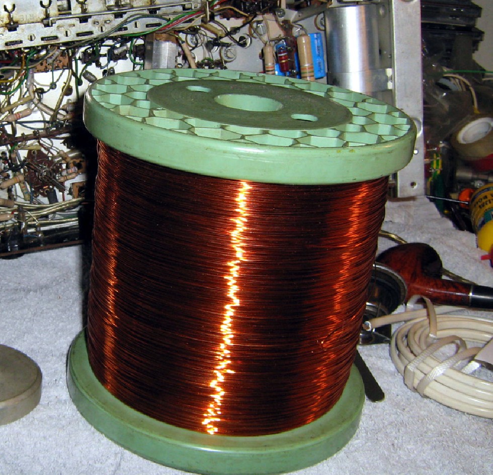

Dag Hessel, je kunt 50 meter op rol bestellen voor US 12,68= ~11 Euro en gratis thuisbezorgt bij Ali. (https://nl.aliexpress.com/item/0-6mm-Enameled-Copper-wire)
Of anders wil ik nog wel 45 meter van dit “rolletje” 0,6 geëmailleerd afhalen maar dat kost meer aan overzetten op een rol, inclusief de verzendkosten in Nederland.
(Half dubbelgevouwen draad in een envelop wikkelt niet zo lekker)
Je woont te ver weg om de rol even te lenen.
Groet, Ben
