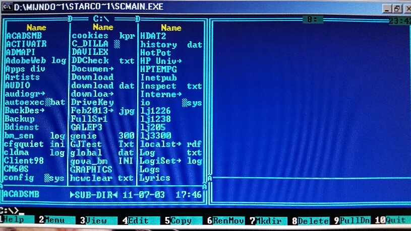

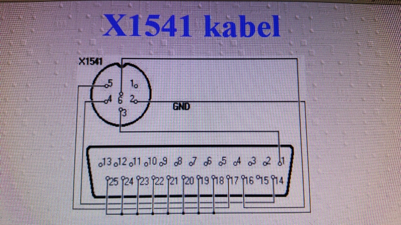

En met een aangepast kabeltje en
programma Star commander hang je de drive
aan oude PC om
bv programmas op je flop te krijgen.
cq er van af.
parallelpoort!! LPT1
Werkt Niet vanaf XP. dus Win98.
Port Bidirectioneel

door soundman2 ⌂ @, Wouw, 16-01-2018, 10:03 (3142 dagen geleden) @ Maurice
Gewijzigd door soundman2, 16-01-2018, 10:05
Da's wel een heel bekend schermpje. Het verloste je in de dos tijd van het inkloppen van filenamen en commando's als xcopy, del, rd, cd, etc, etc.
het bestond naast norton, maar hoe het destijds heette weet ik niet meer.
Mijn favoriete filemanager is nu nog steeds Norton Commander, thans omgedoopt tot Wincommander.
Kabel C64 > Diskette drive
door Dominic @, Breda, 16-01-2018, 11:21 (3142 dagen geleden) @ soundman2
Bedoel je DOSShell?
Norton en PCTools hadden inderdaad applicaties met dezelfde interface.
door Maurice ⌂ @, Dordrecht, 16-01-2018, 19:14 (3141 dagen geleden) @ soundman2
wincommander mooiste ooit uitgevonden.
Gebruik dagelijks.
Snap niet dat iemand met dat rotte verkenner overweg kan.
even verkeerd slepen een uren zoeken waar windhopeloos dat gelaten heeft.
Even dir.s vergelijken. of bestanden reorganiseren met verkenner drama.
Wincomm super. gebruik het al bijna dag 1
PC tijdperk en ik de Datapoint 1800 uitschakelde.
zal 1989 geweest zijn.
1 Puntje is verkenner handig plaatjes kijken. maar dat is het dan ook.
