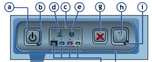

Deze heb ik ook gevonden. Probleem is dat ik niet weet waar de configuration page button zit.
Op het front zitten naast enkele indicatieleds drie knoppen, t.w. Power on/off (a), Cancel (met daarop een rode X (g)en een resume bottom (h), met een pijl erop, normaal om een functie te hervatten.
Met de configuration page button wordt de TEST-button bedoeld die op de optionele HP Jetdirect internal print server card zit.
Deze kaart wordt achter in de printer gestoken.
Zie o.a. bladzijde 18 van de User's Guide.

Ai, dat had ik kunnen weten als ik de gebruiksaanwijzing erbij genomen had. Ik heb evenwel de servicedocu erbij gehaald en daar wordt er niet over gerept. De adapter zit in de printer en het knopje weet ik ook te zitten. Ik wist wel dat het wat te maken met de netwerkadapter, maar niet met de printer. Omdat het kastje optioneel is kun je de acties bij afwezigheid daarvan kennelijk niet uitvoeren.
Er is een code lijst voor diverse tests en ik heb uitgevonden dat je dan de powertoets moet vasthouden en dan de andere toetsen gebruiken.
