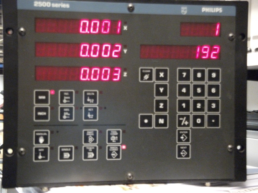

PE2503 Pre-Alarm+ERRORs
door Andree @, Utrecht, 25-10-2018, 10:18 (2860 dagen geleden) @ Ger Donners
Gewijzigd door Andree, 25-10-2018, 10:21
Ik heb de User Manual voor de PE2503
Echter, is er iemand die mij kan vertellen wat de betekenis is als de zgn "Pre-Alarm" indicators (4/5/6 led naast de X,Yen Z as waarde) knipperen? De X,Y en Z (1/2/3) waarden zijn alle 3 "ERROR". In de User manual kan ik niets vinden wat de betekenis is noch hoe deze op te lossen. Het aansluiten van de 2580 koppen heeft geen enkel effect.
Dit is mijn eerste series 2500 DRO en ik zou hem heel graag werkend willen krijgen voor mijn draaibank. Ik heb de on-board batterij/accu unit vervangen door een identiek model. De 2 interne LEDs (ik denk 5V en 12V) branden op het voedingsboard.

door Iemhoff @, 30-11-2019, 18:54 (2458 dagen geleden) @ Andree
Nog iets gevonden.
Heb ook dit probleem.
Parameters weg :-(
