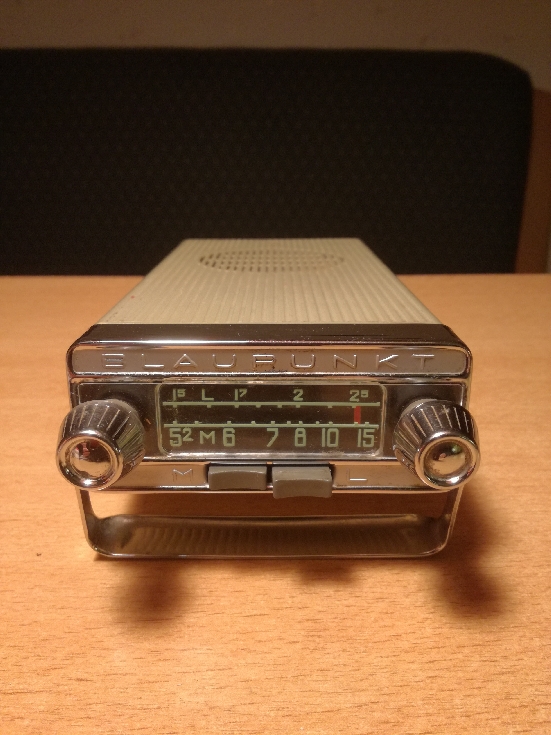

Beste forummers,
Via de bekende verkoopsite EB in Duitsland onlangs een autoradio van Blaupunkt
gescoord. Na wat krakende contacten gereinigd te hebben en een poetsbeurt
speelt het toestelletje op de middengolf,maar de volume regelaar moet helemaal open staan om een beetje geluid te horen. Het is sowieso waarschijnlijk een ondergeschoven kindje van BP want het ziet er van binnen vreselijk slordig en goedkoop uit.Zijn er forumleden die ook zo'n toestelletje hebben dat speelt
dan zou ik graag met hen in kontakt komen om te weten of dit geluid alles is wat je mag verwachten.
Bijgaand een fotootje van het apparaat,
Ik wacht jullie reacties af,
Frits
Het lijkt er op dat er nog en autoslede bij hoort, waarin een extra eindversterker zit voor weergave in de auto.
Vergelijkbaar met deze
https://www.radiomuseum.org/r/blaupunkt_westerland_portabel.html
https://www.radiomuseum.org/r/blaupunkt_capri.html
https://www.radiomuseum.org/r/blaupunkt_capri_kassette_serie_e.html
Het schema staat ook bij RMORG
