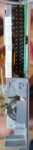

Op onderstaande foto zie je de stekker van de originele drive
![[image]](images/uploaded/201803201740225ab13976a1feb.jpg)

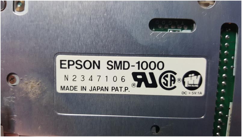

Op de originele drive staan de volgende teksten:
EPSON SMD 1040-018
EPSON SMD-1000 N1405 118
![[image]](images/uploaded/201803201740575ab139998dae3.jpg)
Het belangrijkste verschil ten opzichte van de drive die in een PC zit is dat er geen voeding stekker aanwezig is.
Alles wordt dus aangestuurd met de flatcable. Ook de pen aansluitingen zijn anders.

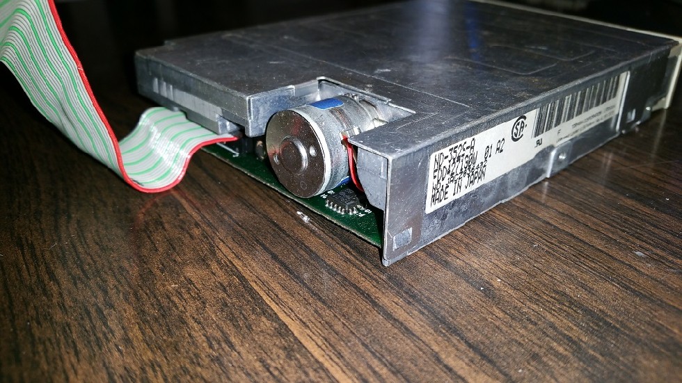

Loek,
Ik heb een Toshiba ND-352S-A Liggen.
26Pins waarbij de voeding ook in de flatcable zit.
Zo te zien een 720kB
Maar is jouw drive niet te repareren?
Of de interface overzetten op een andere drive?

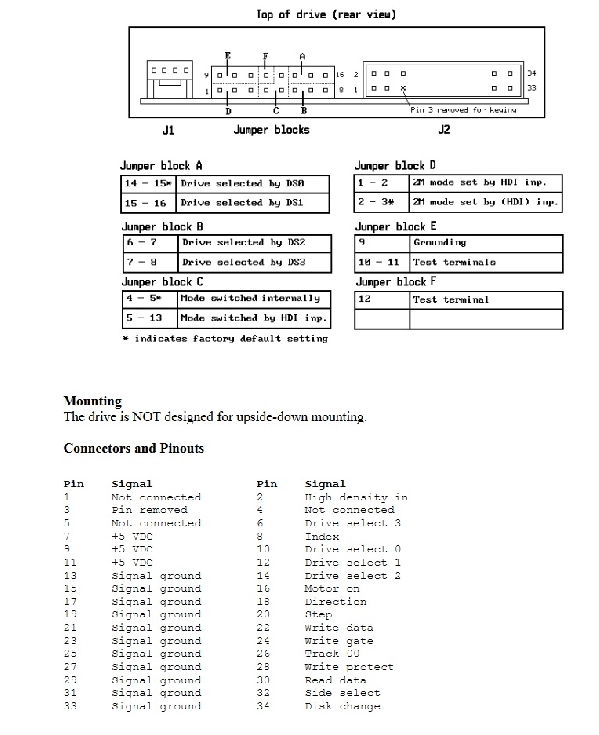

Ik heb inderdaad een verloop schema tussen de interface van de LA en een PC disk. Dus zijn ook de pen aansluitingen van de LA disk bekend, de meeste even nummers zijn één op één doorverbonden. Dit zal wel juist zijn omdat een PC drive wel geselecteerd wordt en ook de kop gaat zoeken. Echter bij twee pennen is iets vaags dit zijn pen 2 en pen 34. In het schema van de verloop interface is pen 2 van de LA verbonden met pen 34 van de PC drive. Pen 2 van de PC drive is niet aangesloten.
Ik heb geprobeerd een TEAC drive type FD-235HF 6391 via de verloopschakeling aan te sluiten. Maar steeds komt de melding DISK ERROR. Ook heb ik de verbindingen tussen de pennen 2 en 34 ook één op één doorverbonden.
Ik heb van de TEAC drive alle documentatie en daar in staat welke pen-functies je kan veranderen met jumpers. En daar stonden ook twee in die de functie van pen 2 en 34 veranderde.
Maar met al deze combinaties geen resultaat.

Moderne 3.5" FFD's zijn moeilijk of geheel niet in te stellen.
Missen de nodige jumpers en staan standaard op ID:1
Heb laats ook een heel gevecht uitgevoerd om een 3.5 drive in een oude Tulip XT
aan de gang te krijgen.
Wist dat destijds bij aanschaf en ombouw naar 3.5 al een probleem was.
Uiteindelijk was het weer toepassen van een echt oude FFD en juiste jumpers setting.

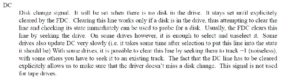

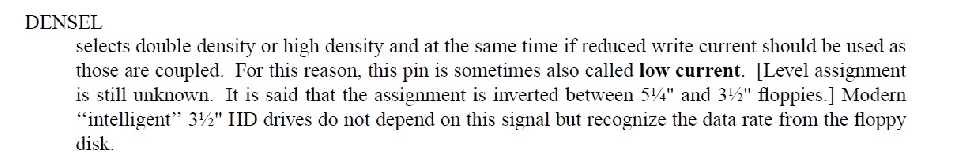

pin 2 is setting Density maar dan moet ook de jumpers drive goed staan.
pin 34 is disk change signaal maar ook dan moet volgens mij de jumpers ook goed staan.
Kan zijn dat jouw kaart op MB een of ander TTL poortje moeilijk doet.
Dat wordt ouderwets debuggen.
Met koude spray moet dat te vinden zijn, zo niet eerst voelen of er een TTL wat warm wordt.
Trek ook die kaart er eens in en uit.
Geef mij even een mail ->zie mijn profiel hier op dit forum-
krijg je een klein Duits doc-je waar wat extra info over die pin 2-34 staat.

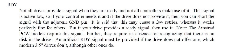

Ik lees in de FD-235HF manual dat jumper RY34 een Ready out geeft op pin 34.
En als jumper DC34 staat ook een Disk Change signaal gegeven wordt op pin 34.
En zo heb je een jumper HA dan wordt de Dencity automatisch gezet.
indien jumper HI2 gezet dan wordt door pin 2 de dencity bepaald - HD IN on pin 2
Als een jumper HO2 staat dan is het een uitgaande dencity signaal op pin2.

![[image]](images/uploaded/201803272027095aba8cfd55783.jpg)
![[image]](images/uploaded/201803272027235aba8d0b224eb.jpg)
![[image]](images/uploaded/201803272029205aba8d809229a.jpg)

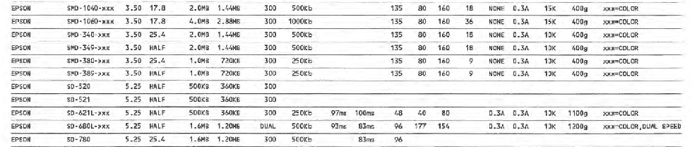

, Dordrecht, 27-03-2018, 19:37 (3071 dagen geleden) @ loek
Volgens mij is de Epson SMD-340 betreft opzet identiek.
is hooguit wat dikker van formaat.
De SMD-1040 werd aangeprezen als de destijds dunste drive en meest energie zuinig.
Heeft ook een power connector
Denk 34pin verder identiek.
Deze drive (veel in Atari gebruikt) zal meer voor handen zijn.
