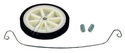

Dit tussenwiel zit in reparatie kit SBC7011 voor het Echo deck.
Als niemand deze heeft liggen staat de komplete revisie set op:
ebay italie
Trouwens veel succes met het verwisselen van de aandrukrol in dit "fijne"
loopwerk

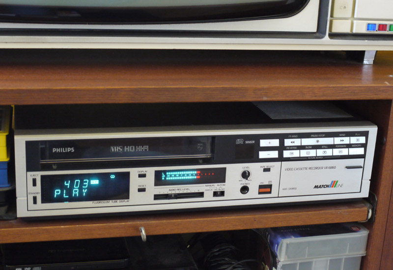

![[image]](images/uploaded/201803221946355ab3fa0b74137.jpg)
Hier even een plaatje van het apparaat foto is van Marcels tv museum.
Het apparaat koste destijds 2300 gulden wat een enorm bedrag was.
Maar blijft een leuk ding vooral de besturing en het display met tekst.
Groet Karel.

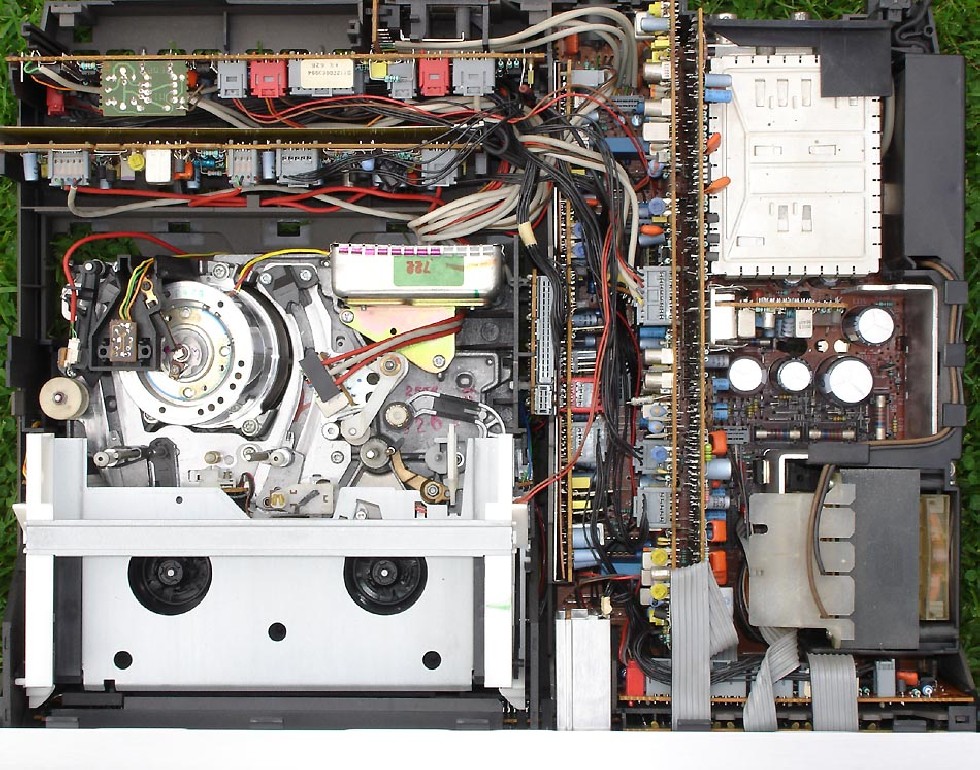

Hi Karel,
Nu zie ik pas dat jij een Echo loopwerk hebt, met makkelijk vervangbare nog
leverbare aandruk rol.
In het Charlie loopwerk zit de onderstaande, en vervangen lukte vaak alleen met een hoop gemopper. heb er heel wat vervangen in de B&O Vhs 82.
