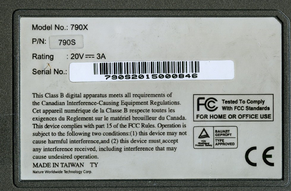

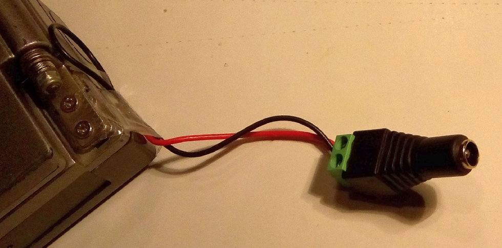

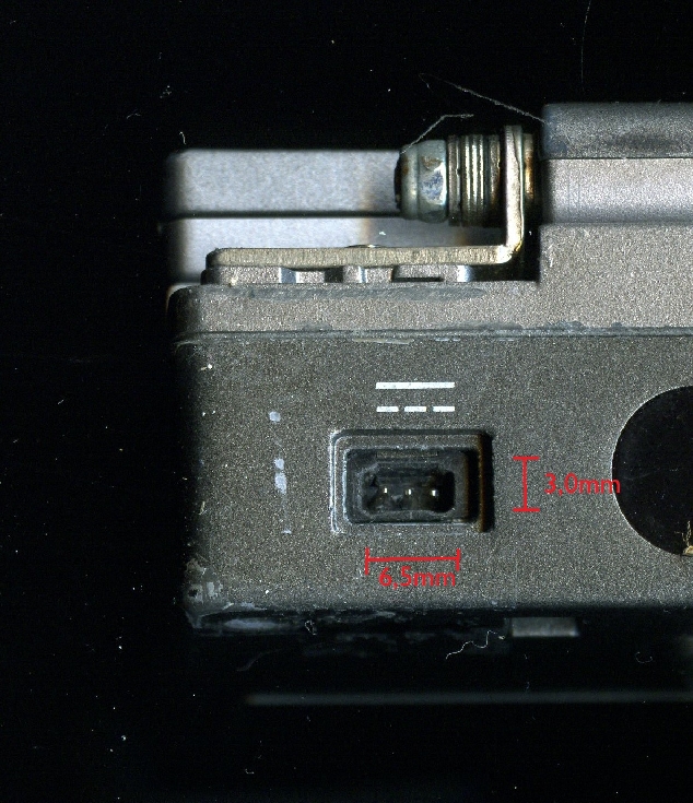

Voor een oud Pentium III notebook zoek ik een passend voedingsstekkertje.
Het stekkertje (Afm. ca. 6,5 x 3,0 mm) met een stukje kabel eraan om een verloopje aan te bevestigen volstaat.
De 2 rechter pennetjes (diameter ca. 1,2mm) staan parallel (+) de linker is de (-).
Notebook: 'IMPAQ' 790X (790S). Mogelijk een rebranded Naturetech of Magicbook.
De enige complete adapter met stekkertje die ik kan vinden overstijgt in prijs de waarde van het notebook en is niet meer leverbaar.

Anders soldeer je er toch draadjes aan ?
Stukjes krimpkous er omheen en je kunt werken.
Voedingsstekker notebook
door Drambuie @, Breda, 24-03-2018, 09:07 (3074 dagen geleden) @ HM
Gewijzigd door Drambuie, 24-03-2018, 09:15
Dank voor je tip. Tot nu toe heb ik inderdaad gebruik gemaakt van twee draadjes met busjes met krimpkous die ik over de pennetjes schuif.
Ik zoek echter toch een mechanisch wat duurzamere oplossing zonder risico op sluiting of ompolen.
door franc @, Loosbroek, 24-03-2018, 09:59 (3074 dagen geleden) @ Drambuie
Ompolen kun je alvast tegengaan door er wat een forsere diode(1N5408 oid) in de voedingsleiding op te nemen.
Je bent dan wel 0,7V kwijt van de voeding uiteraard.
Groet Frank
door kris ⌂ @, Gent, België, 24-03-2018, 12:52 (3074 dagen geleden) @ franc
Groet Frank
Hiervoor moet je de laptop openmaken. Dan kan net zo goed een andere, meer populaire stekker, plaatsen.
groeten
Kris
door Drambuie @, Breda, 24-03-2018, 20:24 (3074 dagen geleden) @ kris
@Kris. Dat is inderdaad mijn plan B voor een degelijke oplossing, echter dit notebook moet je dan bijna tot op het laatste schroefje demonteren om er bij te komen, terwijl de beschikbare ruimte minimaal is.
Een passende stekker zou het makkelijkst zijn.;-)
