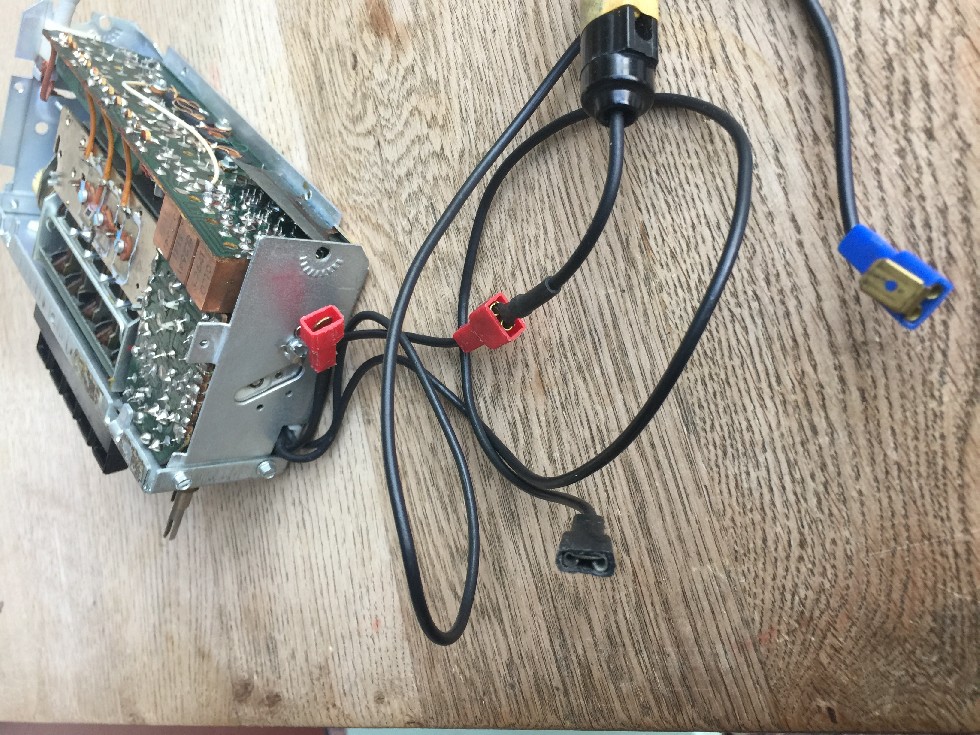

Deze radio heeft 4 aansluitdraden (zie foto) met 2 rode, 1 blauwe en 1 zwarte connector. Aangezien ik geen enkele documentatie heb en in eerste instantie geen zin heb om hem verder te slopen, zoek ik een (aansluit)schema of manual.
Op 1 rode connector in serie met een zekering staat "BATT" vermeld, dus duidelijk de +accu; op de andere connectoren staat niets vermeld.
De tweede rode connector is een mannetje, de zwarte is een vrouwtje en de blauwe een vrouwtje plus mannetje. Wie heeft info?[image]

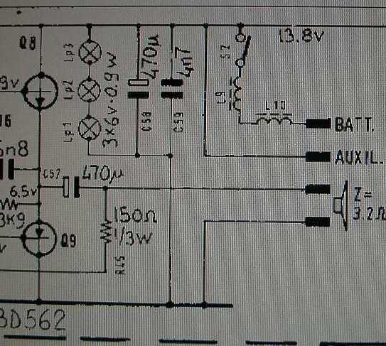

Een Autovox RB555B van ca.1965 heeft ook 4 aansluitdraden.
Waarschijnlijk is dit hetzelfde bij jouw autoradio.
Rood BATT = +12V accu
Andere rode zal Auxil. zijn = +12V na inschakelen van de autoradio bv. bij gebruik van een auto cassettespeler.
Je kunt dit meten zonder er spanning op te zetten.
Blauw en zwart(massa) = luidspreker
Groeten, Armand

Ik vermoed dat auxil bedoeld is voor de bediening van een elektrische antenne.
Blaupunkt en Philips hadden ook zo´n contact op sommige series Waarbij dan de antenne uitschoof bij het aanzetten van de radio.
Info Italiaanse autoradio AUTOVOX type RA 555
door Armand @, België, 25-03-2018, 03:27 (3074 dagen geleden) @ frits
Frits, ik denk dat je gelijk hebt.
Bij de Autovox RA 555 zal het voor de bediening van een elektrische auto antenne zijn.

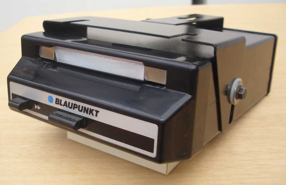

De voeding en aansluiting voor een monoweergave cassettespeler gebeurde meestal met een 6 pin DIN connector.Zo was het in ieder geval bij een Blaupunkt ACR 900.

De cassettespeler via de autoradio aan en uit zetten is geen goed idee want als het mechaniek wordt stilgezet in de afspeelstand komen er deuken in de aandrukrol
omdat de aandrukrol tegen de capstan gedrukt blijft.
Het geluid wordt daardoor ongelofelijk vals,vroeger kreeg ik af en toe een op deze manier mishandelde cassettespeler te repareren.
Gelukkig waren de aandrukrollen toen nog ruim voorhanden.
