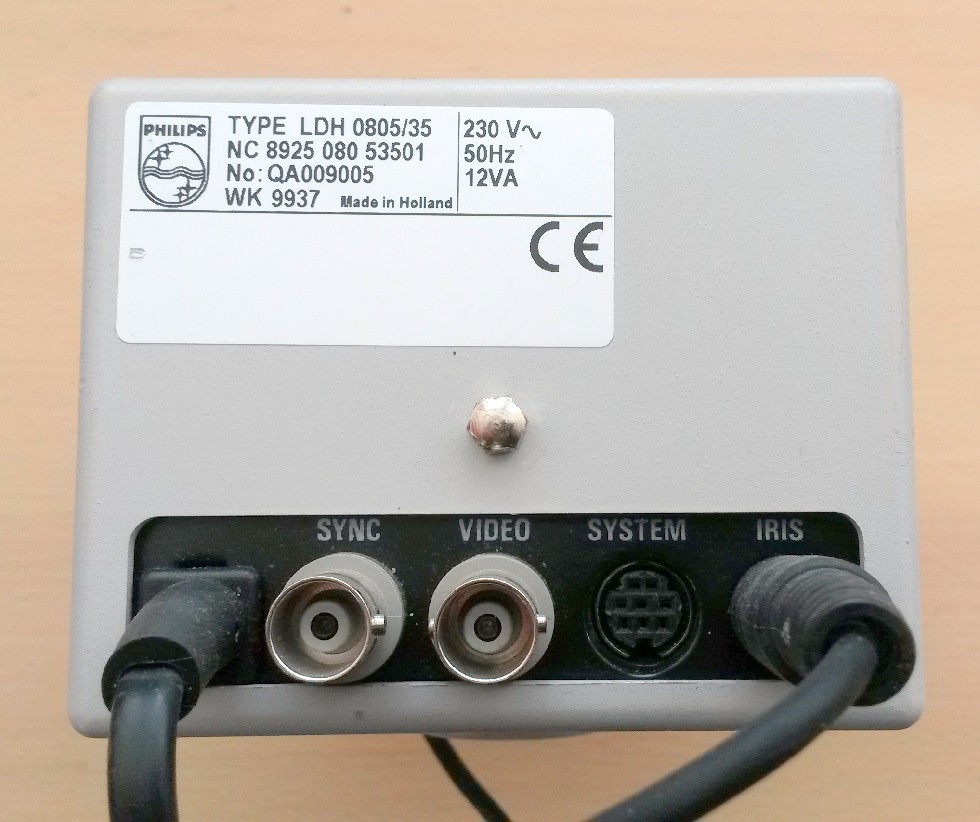

Ik ben op zoek naar een user manual of service manual voor de Philips kleuren CCD camera LDH 0805/35 , of een willekeurig model uit dezelfde serie.
Op zich werkt ie goed, maar ik heb geen toegang tot het instellingen menu.
Via de mini-DIN system socket moet communicatie mogelijk zijn, maar ik kan op het web niets vinden in die richting.
Mogelijk heeft Bosch eenzelfde interface.
Dit model zou bij low level naar zwart/wit moeten schakelen en het IR filter mechanisch wegdraaien, maar dat doet-ie niet.
Wie kan mij op weg helpen? vast bedankt, Hans

nog wat foto's

Schroefje aan de achterkant losdraaien, kap losnemen.
Op het vierde printje zitten 4 druktoetsjes waarmee je in het menu kan komen en
de instellingen kunt veranderen . Als je de autoshutter aanzet dan gaat de lens
volopen staan, hierdoor krijg je inbrandverschijnselen op de sensor.
Voor zover ik mij nog kan herinneren (16 jaar geleden)is via de minidin connector
omschakeling van mode 1 en mode 2 mogelijk (dag/nacht).
De minidin heeft nog een + en een - video uitgang (tweedraads).
De lens is gemaakt door Fuji.
succes Harm

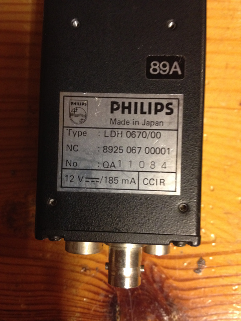

Om de verwarring nog groter te maken foto van het typeplaatje van de LDH-670
z/w camera 2/3" sensor made by Sony

De eerdere QA uit Japan die ik was tegengekomen was in 2013 ook al hier op het forum en precies dit model. Kennelijk dan inkoop (QA zou dan misschien net zoiets betekenen als A op consumentenspul: gestickerd in de buurt van Eindhoven). Weet jij toevallig in welke richting ik de fabrikant moet zoeken? Is er ergens service documentatie van de LDH0607 en LDH0805 te vinden?
