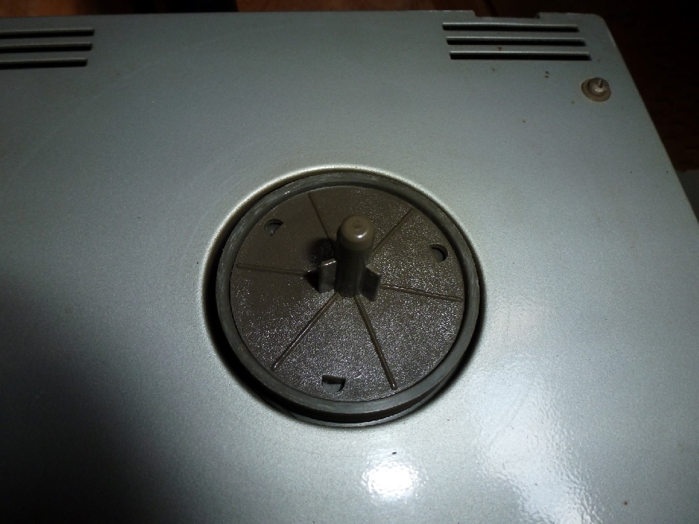

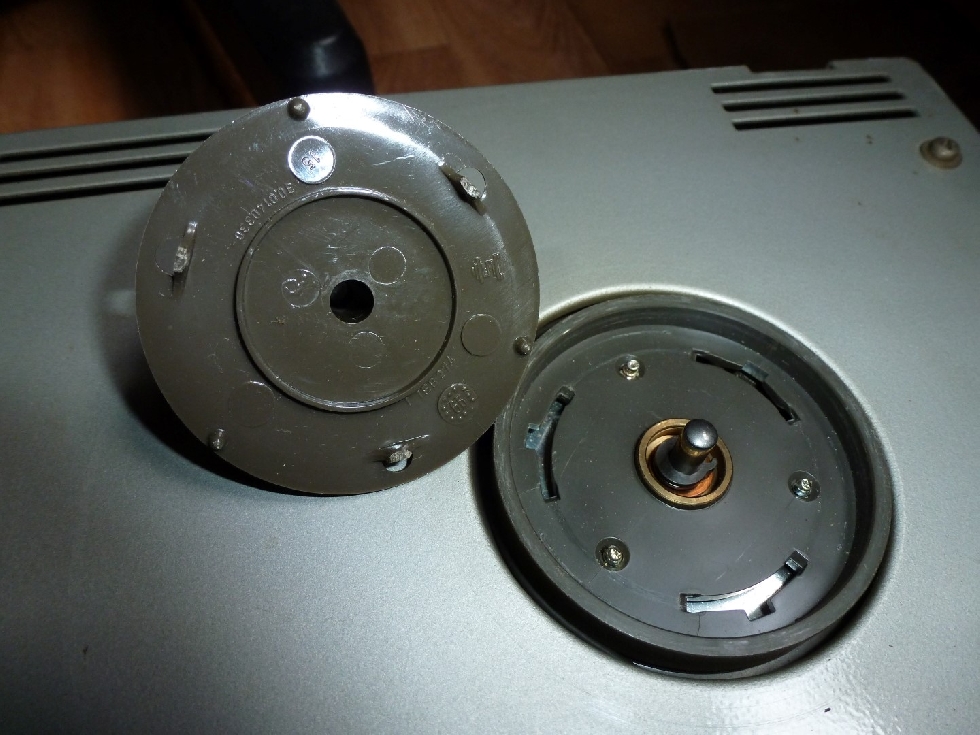

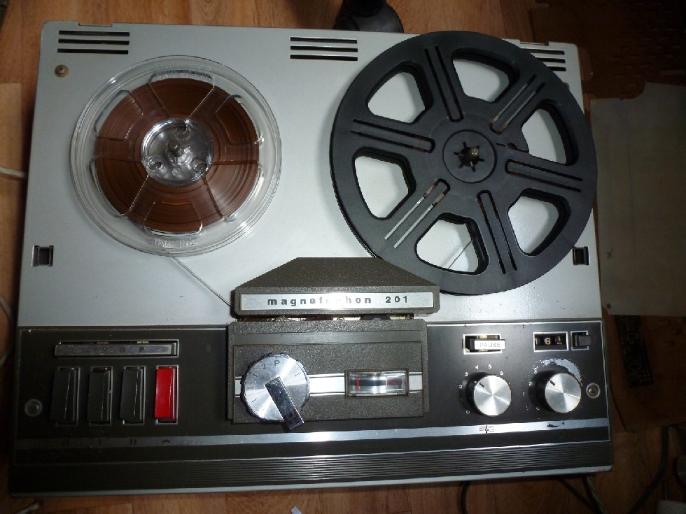

ik heb vorige week een bandopnemer van bovenstaand type geschenkt gekregen,
na het kuisen van de koppen , speelt het toestel verbazingwekkend goed, het spoelen loopt goed maar ; er lijken een 3 tal stukjes te missen, met als gevolg dat de spoelen bij het vooruit of terugspoelen eraf vliegen , samen met de aandrijving.
in bijlage een 3 tal foto's om een en ander te verduidelijken.
heeft iemand een sloper staan waar deze onderdelen nog goed in zijn ?
er moeten, onderaan de de aandrijfschijf, een soort "voetjes gestaan hebben , welke nu verdwenen zijn.

door Maurice ⌂ @, Dordrecht, 02-04-2018, 09:51 (3065 dagen geleden) @ eddy
Tegenwoordig kun je met 2-componenten lijm heel veel bereiken.
Wat stukjes kunststof en de lijm, dremeltje of vijl ,wat creativiteit
en die 3 haakjes er aan fabriceren.
Als je de recorder demonteert , grote kans dat de haakjes in de bak ergens nog te vinden zijn.
