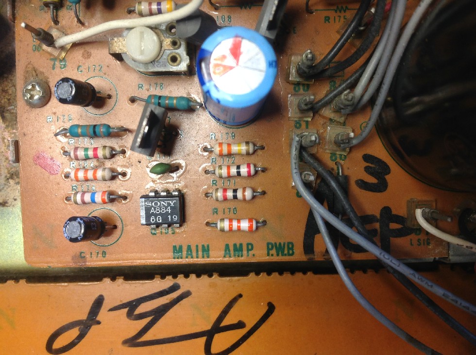

Goedemiddag,
Ik ben op zoek naar een dual transistor 2SA884 voor een Sony versterker Ta1630. Heeft iemand nog zoiets liggen dan wil ik deze graag overnemen.
Ook had ook bedacht om 2 losse pnp transistoren toe te passen, maar dan is het niet meer origineel hè.
Douwe

door douwebakker ⌂ @, Vledder, 03-04-2018, 10:17 (3065 dagen geleden) @ douwebakker
Ik was er eigenlijk van overtuigt dat de 2SA884 de oorzaak was van het af en toe vervormen van het linker kanaal. Nu heb ik gisteren de SA884 van links en rechts verwisseld en tot mijn verbazing blijft de fout zich op links voordoen. Conclusie: De 2SA884 heb ik toch niet nodig. Het word een beetje een zoekplaatje want de fout treedt sporadisch op.
Douwe

door soundman2 ⌂ @, Wouw, 03-04-2018, 11:00 (3064 dagen geleden) @ douwebakker
Gewijzigd door soundman2, 03-04-2018, 11:25
je zou Diode D101 eens aan de tand moeten voelen. Het is een serieschakeling van een aantal diodes. De spanningsval kun je vergelijken met het goede kanaal. De diode is niet helemaal zonder verdenking. Je kunt hem vervangen door vier si diodes in serie, maar volgens Sony is dat niet ideaal.
In de onderstaande link kun je er nog wat over lezen.
Ik geef het alleen maar aan. Of de diode kuren heeft moet je vaststellen door meten, of in het uitertste geval door wisseling met het andere kanaal. Onderbreking zal ook leiden tot een veel te hoge ruststroom.
https://electronics.stackexchange.com/questions/243654/what-can-i-use-to-replace-an-sv-04f-bias-d...
2SA884 niet meer nodig.
door humfred ⌂ @, Dubai / Ras al Khaimah, 04-04-2018, 07:00 (3064 dagen geleden) @ soundman2
Dit "af en toe" probleem zou ik o.a. met freeze-spray en een föhn te lijf gaan.
