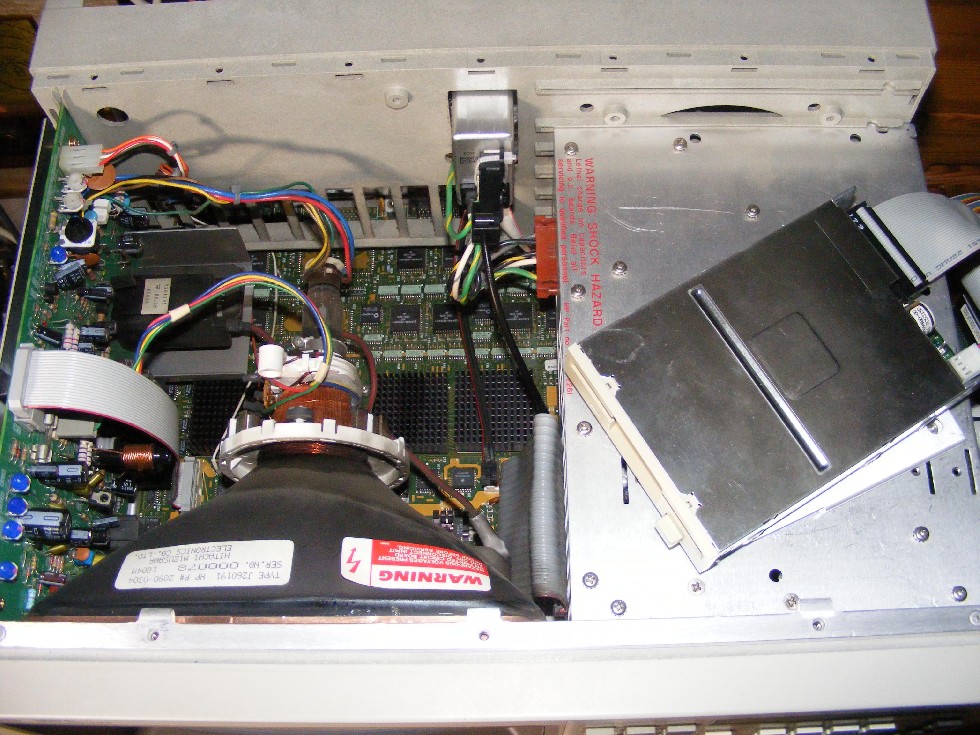

Deze drive zit in een HP logicanalyzer type 1661A.
Soms werkte de drive even . In het begin leek het er op dat de fout niet in de drive zat maar op het moeder board.

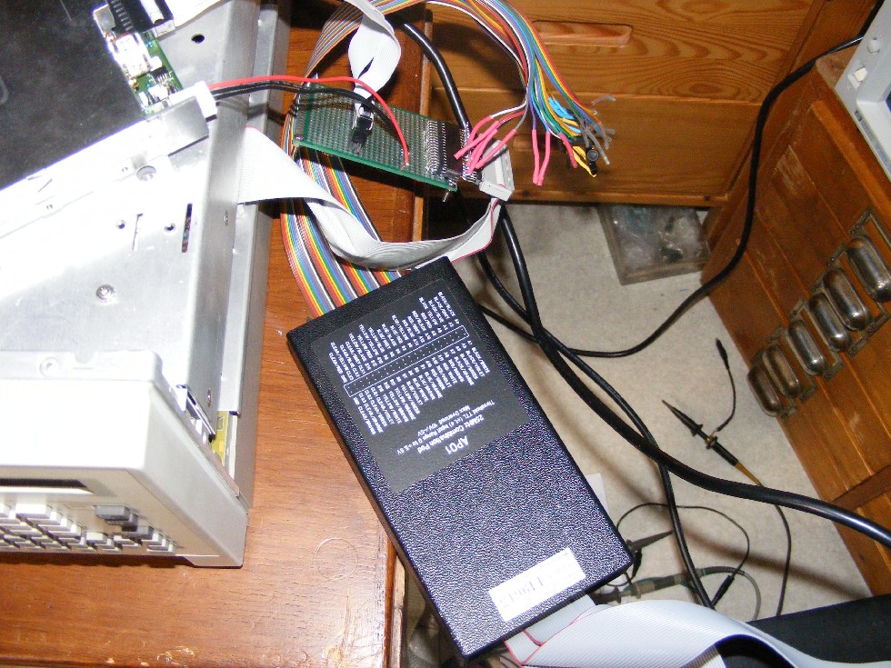

Uiteindelijk ben ik weer gaan meten met een andere LA
aan de signalen van de originele FD.

En op het moment dat deze kwamen schakelde het systeem de gehele drive selectie uit met de melding DISK-TIMEOUT. De indexpulsen worden gemaakt door een HAL generator die op de schijf van de motor zit. Deze zou een periode tijd moeten hebben van 200 mS. Als de pulsen er waren klopte deze tijd wel. Het lijkt er dus op dat de motor te laat op snelheid komt. Dit moest volgens mij de fout zijn steeds weer zag ik dat deze pulsen pas na een paar seconden kwamen.

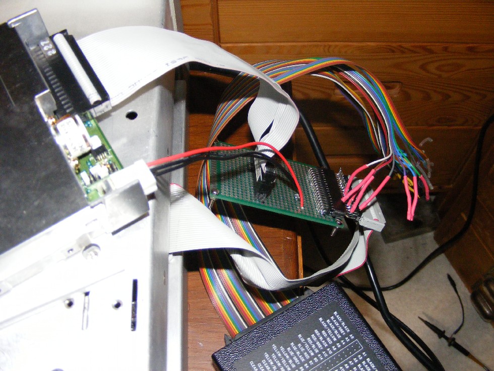

Hierna , met dus de zekerheid dat de drive defect is, toch weer een PC drive via een converter
aangesloten. En ja hier kwamen de index pulsen direct. Wel was er weer een foutmelding van DISK ERROR.
Uit een oud meetapparaat had ik ook nog een floppy drive van TEAC FD235 HF 6391. Hiervan was alle data te vinden op internet. Met de opgedane kennis van zelf uitzoeken vanaf de FDC naar de interface signalen en de vele mogelijkheden van jumper setting is het uiteindelijk gelukt om de drive werkend te krijgen.

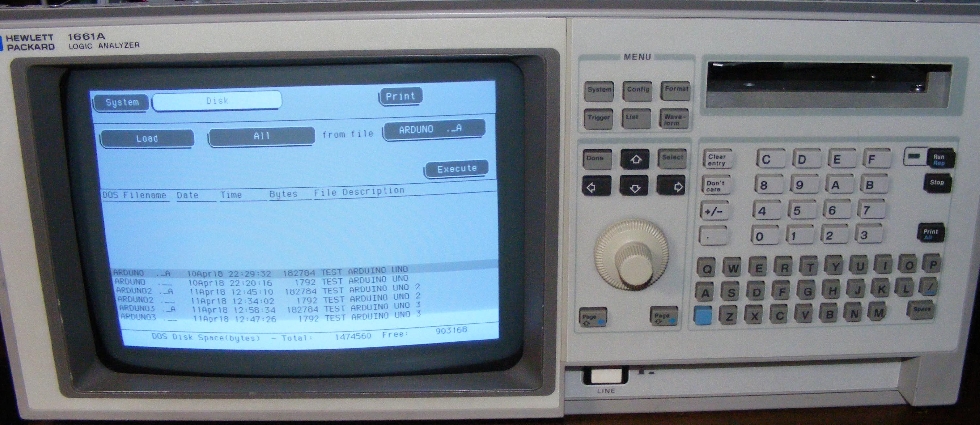

Ik weet nu dus zeker dat de defecte disk de oorzaak was. Helaas is de TEAC drive dikker en past dus niet. De kast zou wel op maat gemaakt kunnen worden, maar ik ben nu toch eerst aan het zoeken naar een originele disk.
Wel duurt het laden en wegschrijven erg lang . Voor 270K is de drive wel meer dan een kwartier bezig. Er is dan geen geschraap of zo maar mij lijkt het wel erg lang. Misschien is dit bij een originele drive ook zo?

Alle even lijnen staan één op één door. een uitzondering is lijn 10 van de analyzer deze gaat naar pen 12 van de TEAC drive.
