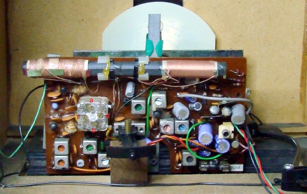

Het betreft het afregelen van de Philips (Transistor) Radio 13R634/15Z, bouwjaar plm. 1985.
Daar volgens de stationschaal de afstemfrequentie op de Midden Golf, Lange Golf en FM er behoorlijk naast ligt zoek ik het schema/servicedocumentatie van dit toestel.
Op de print zit een afstemcondensator met 4 afregelmogelijkheden a. b, c en d. en deze wil ik direct niet ontregelen. (zie foto print.
Heeft iemand ervaring met het afregelen van a, b, c en d in deze radio?
mvg
Wim

De vier trimmers zijn 2 stuks voor de AM banden en twee voor FM.
Telkens een trimmer voor de oscillators en eentje voor de afzonderlijke antennecircuits.
Als alle zenders zowel op AM als FM verschoven zijn, zou ik eerder denken aan de gemeenschappelijke aardaansluiting van de afstemcondensator (dat kunnen ook de bevestigings schroefjes zijn). Als alle zenders evenveel er naast liggen, kan het gewoon een mechanisch probleem zijn, waarbij het afstemkoordje niet goed ligt of de pijl verschoven is.

Het was gedeeltelijk een mechanisch en gedeeltelijk een afregelprobleem.
De aandrijving naar de stationschaal slipte een beetje op de aandrijfas. Deze gecentreerd en vastgezet.
Vervolgens de 4 trimmers a, b, c en d opnieuw afgeregeld.
De trimmers d en b zijn voor de MG. De afstemfrequentie is in te regelen met b en met d kan op maximum afgeregeld worden.
De trimmers a en c zijn voor de FM. De afstemfrequentie is in te regelen met c en met a kan op maximum afgeregeld worden.

Het afregelen van de trimmers is niet alles.
Voor AM regelt de oscillatortrimmer aan de zijde van de hoge frequenties, terwijl de oscillatorspoel op de lagere frequenties de meeste invloed heeft. Dat geldt ook voor FM.
Daarna komen de antennekringen aan de beurt. De ferriet antenne aan de lage kant van de band, de trimmer aan de hoge kant. De afregelprocedure voor de antennekringen een aantal malen herhalen, omdat ze elkaar beïnvloeden. Zit de afstemcondensator nog goed vast op de print, zodat deze niet beweegt als er aan de afstemknop gedraaid wordt.
