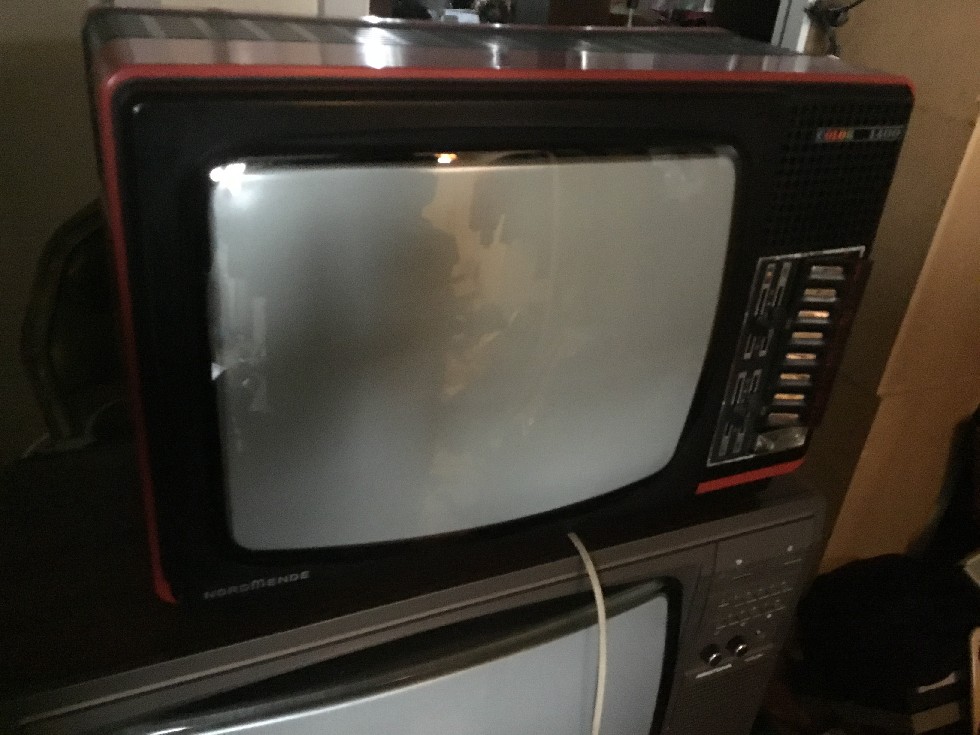

Wie kan mij helpen
Aan een schema service doc van de nordmende color 1400 uit 1974-1977
Deze tv binnen en wil hem spelend maken
Alvast bedankt.

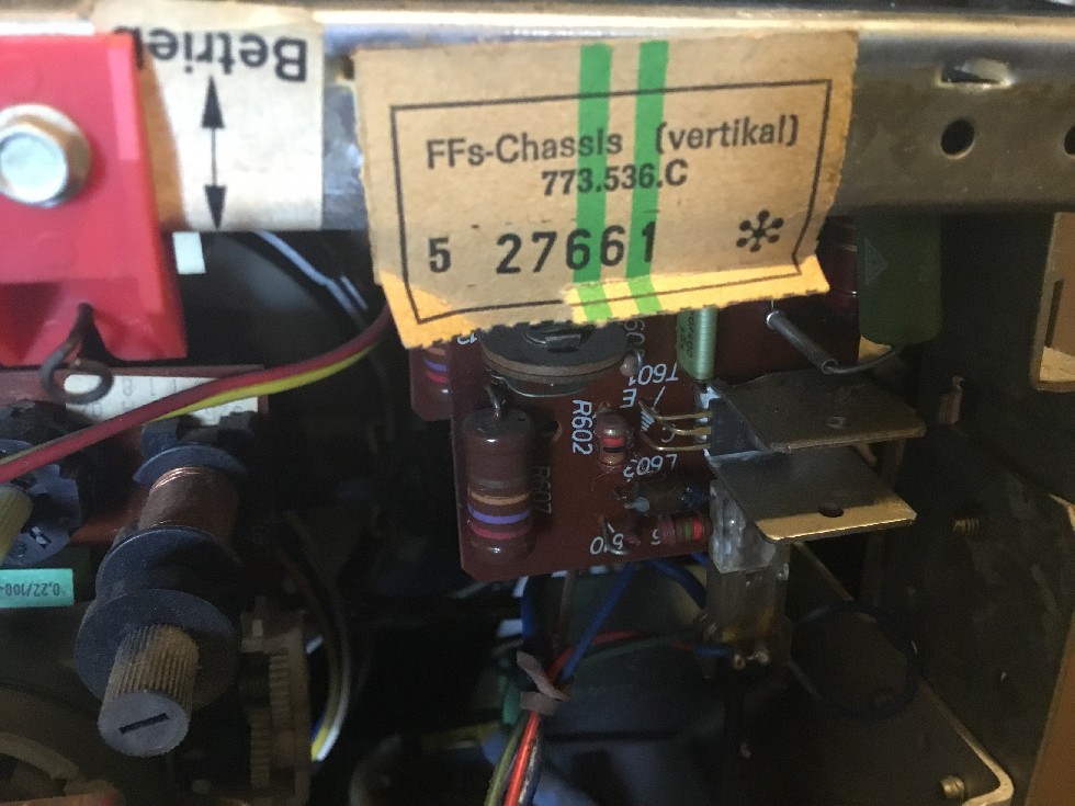

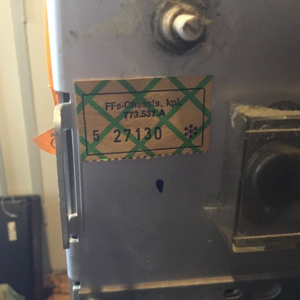

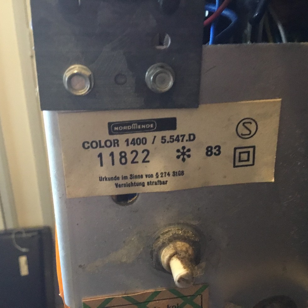

Schema nordmende color 1400 foto chassis
door RenéDaemen @, Zaanstreek, 03-06-2018, 09:12 (3004 dagen geleden) @ Marcel van Grinsven
Ik heb even wat foto’s gemaakt van het inwendige
Hier zijn de foto’s
[image][image][image]
Hij wijkt af van de 1800
Grt René Daemen

door henkk56 @, 05-06-2018, 17:11 (3001 dagen geleden) @ RenéDaemen
Gewijzigd door henkk56, 05-06-2018, 17:18
Het Nordmende-rotbende repertoire uit die tijd is hier wel heel erg in elkaar geperst.:-) :-) :-) :-) :-)
Ook grappig is ook dat op het normaal vertikaal zittende chassis ook hier vertikaal staat ondanks dat het hier horizontaal zit,echt met liefde gemaakt.
Het is trouwens wel een dikhals beeldbuis.
Als je 1 schema uit die tijd heb kan je vrijwel al deze snert toestellen repareren.
