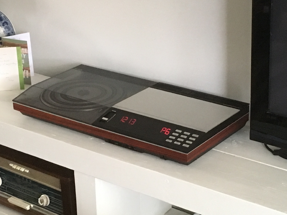

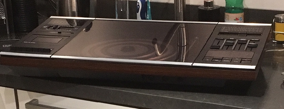

door Wilfred-EHT ⌂ @, Breda, 03-06-2018, 10:18 (3003 dagen geleden) @ Wilfred-EHT
Hallo weer,
Een hoop bruikbare tips, bedankt !
Ik had gisteren geluk, op MP stond een Beocenter 7002 te koop voor 75 euro..
Met werk, geen afstandsbediening erbij, scharnieren defect en de luidspreker aansluitingen waren overhoop gehaald. Maar...... met een goede bruikbare naald :-)
Dus een ritje naar Den Haag, beluistert en gelijk meegenomen. Het geheel ziet er nog netjes uit. De stofkap met Brasso gepoetst, scharnieren en luidspreker aansluitingen in orde gemaakt en het apparaat staat nu te pronken in de kamer.
Mijn eerste, Beocenter 2000, wordt nu alleen niet meer gebruikt, heeft dis ook een slechte naald. Die kan in de opslag of als er iemand interesse in heeft ?
Groeten, Wilfred
