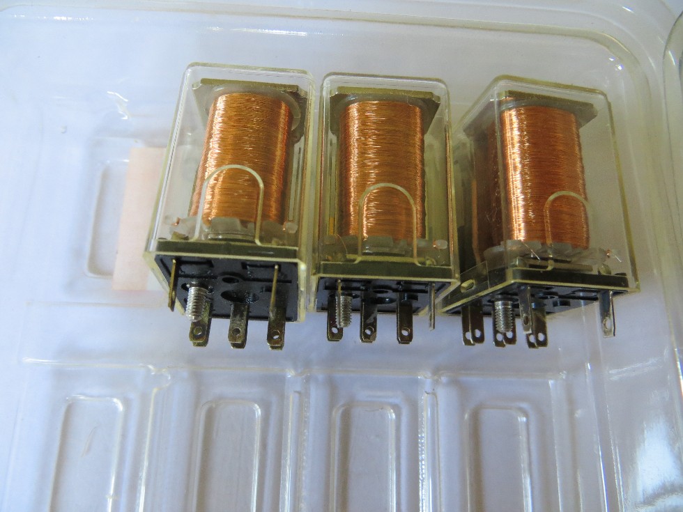

Ik heb nog 3 nieuwe Kammrelais voor de 81 sporen rec. liggen
Mogen voor alle 3 weg voor €10 incl verzenden.
Groet, Gerard (Lelystad)
