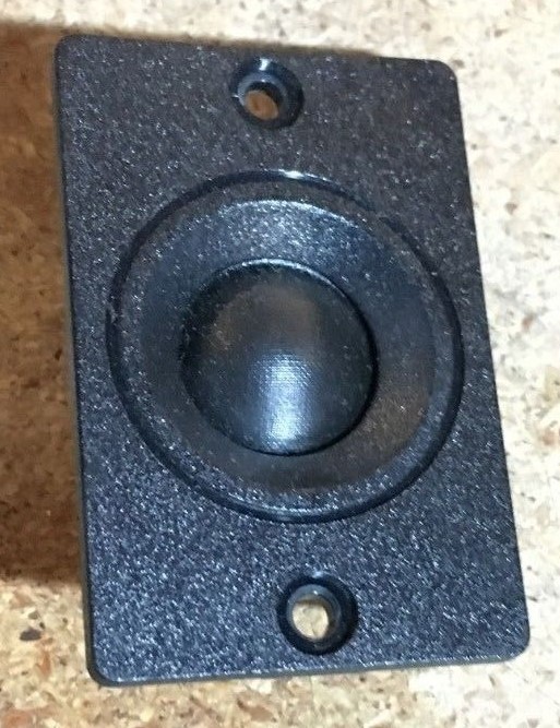

Een paar foto's van Internet, misschien herkent iemand deze tweeter nu,(Beosound 2000?) en weet er meer over.

Bedankt, Wim. Ziet er naar uit dat Philips dit speciaal voor B&O gemaakt heeft.

een Philips tweeter gebruikt in veel B&O combinaties.
kantelfrequentie 3200 Hz /laagohmig/met ferrofluid.
vaak werd er nog een koelvinnetje achter op geschroefd (TO5)
gebruikt in aktive luidsprekersystemen meestal met een STK(4152) per kant
2e helft werd dan voor de woofer gebruikt, schema's genoeg te vinden op het net, kijk maar eens naar Beolab 4000.

Het gaat hierbij om een 8 ohm 3W 18mm dometweeter, in 1997 in elk geval in het reguliere Philipsprogramma opgenomen geweest onder typenummer AD00973/T8FF
Buitenafmetingen waarschijnlijk 40x60mm.
EDIT: ik lees nu dat hij bij jou 30mm is... Ik krijg een vermoeden als ik de foto van Wim Schoonhoven zie dat het in jouw geval om een 2422 255 32504 gaat, kan dat? Ik ga ook mijn eigen bron nog even nalopen.
EDIT2: kan het zijn dat Philips de diameter anders meet dan jij? Op de foto zie ik een verdieping van 30mm waar een dome inzit die best wel eens 18mm zou kunnen zijn. Ik denk dus dat we het over dezelfde speaker hebben.

dank voor deze extra info. Ik heb de diameter van de plastic rand (hoe leg ik dat uit?) gemeten. De dome is idd 18mm. Ik geloof dat ik hoe dan ook bij B&O terecht kom. Cees kan me helpen
