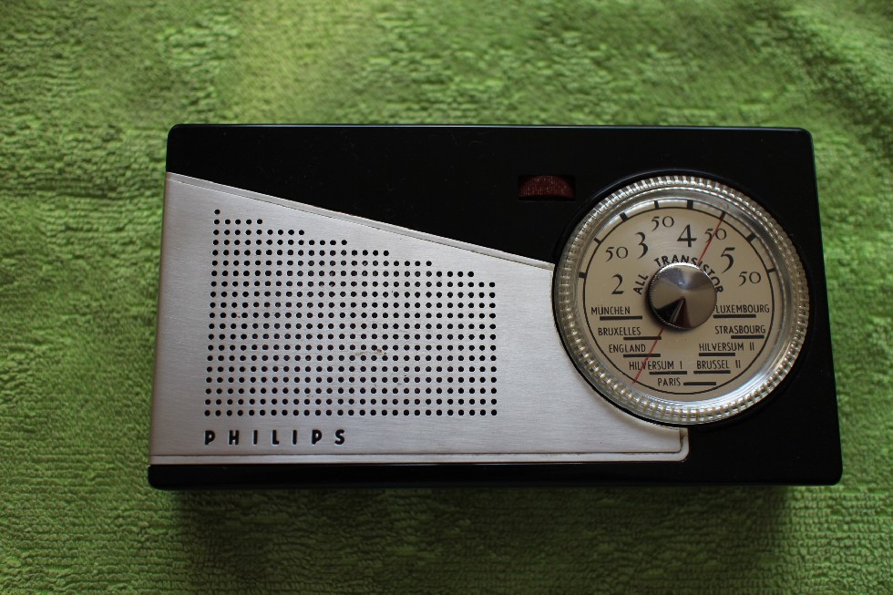

Voor zover ik op internet heb kunnen nagaan is dit de allereerste pocketradio die Philips heeft uitgebracht.
Nou ja, pocketradio..... het is best wel een flinke zakkenvuller van 16 x 8,5 x 3,5 cm met een gewicht van ruim 700 gram incl. de batterijen. Dit is hem:
Het is best wel een degelijk gebouwd radiootje, zeker in vergelijking met de Japanse zak radiootjes uit die tijd en later. Op de foto's het binnenwerk
van de radio, met en zonder batterijvak. Op de sticker staat een datumcode week 40 /1958.

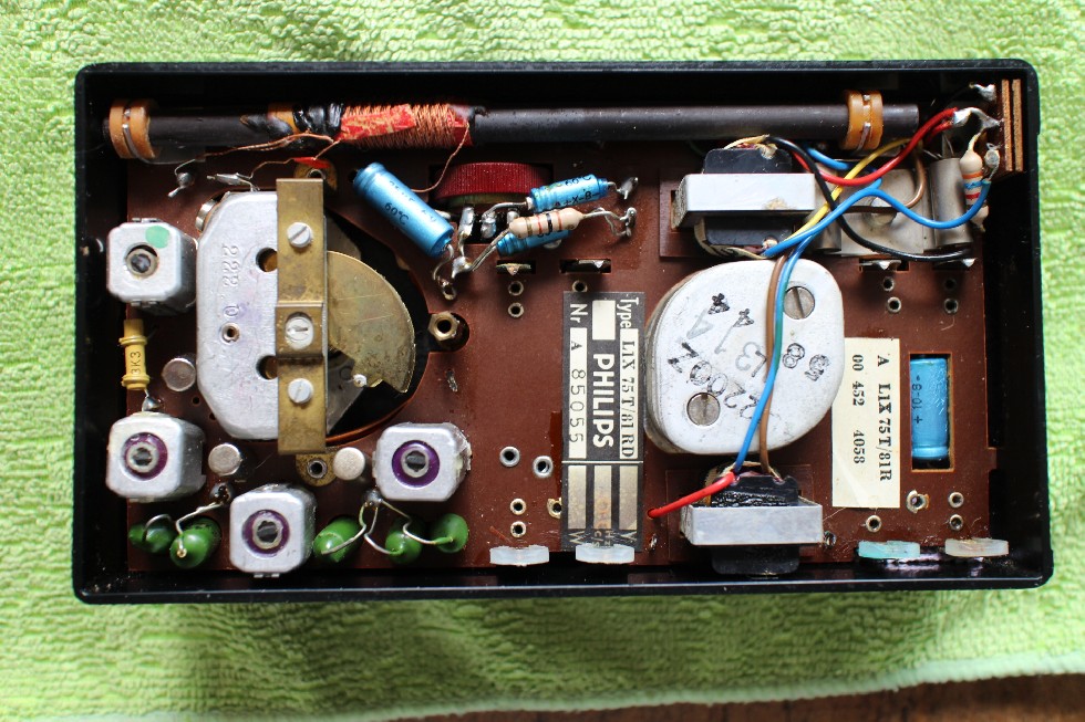

Ze zou haast verwachten dat dit toestelletje al een pertinax printplaat heeft waar alle componenten op zijn gesoldeerd, maar niets van dit alles is waar.
De radio heeft nog een ouderwets chassis en alles is nog met de hand bedraad.

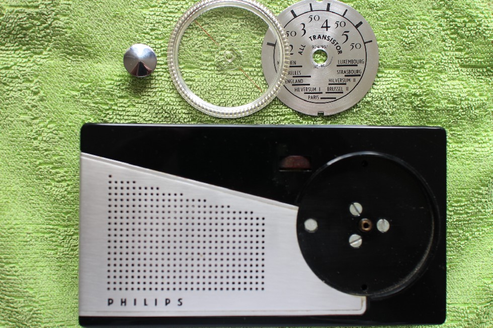

Na het verwijderen van de transparante schijf en de aluminium zenderschaal zijn de drie schroeven zichtbaar waarmee het chassis aan de kast is bevestigd.

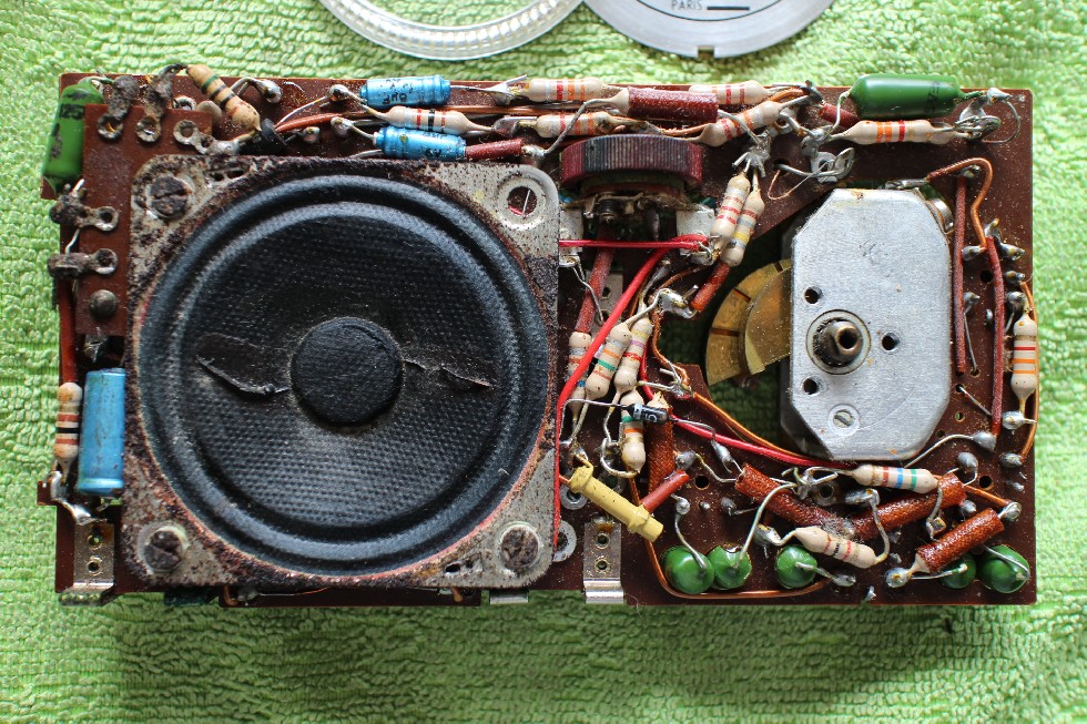

Het lijkt alsof de luidspreker door roest is aangetast, maar wat je ziet zijn de resten van het door ouderdom verteerde dunne schuimrubber wat erop
heeft gezeten. Het zal niet meevallen om een nieuw stukje van dat materiaal te vinden.....
Na het schoonmaken van de batterijklemmen speelt het radiootje weer, maar met een heleboel gekraak tussen de zenders. En zodra er een zender
doorkomt is het gekraak voorbij en klinkt de radio storingvrij. Maar naast de zender kraakt het ding alleen maar en ik weet even niet wat de oorzaak kan zijn.
Mogelijk een elco, maar ik ga niet op goed geluk van alles vervangen, want dat leidt zelden tot een goed resultaat.....

Begin maar eens dat blauwe elko'tje op de loper potmeter.
Zal een hoofd zaak oorzaak zijn kraak.
Anders haal hem eerst even los.
Of met scoop op stand DC en zul je vast opmerken dat DC steeds oploopt met het gekraak.
Daarnaast kan de afstem-C /Variac ook nog problemen geven.
Reinig goed de loper van de center as.

Een 1e vorm van printplaat nog zonder kopersporen.

Ik ben jaloers. OOk uit mijn jeugd. Ik was in '58 11 jaar en als het de Kajak is, wilde ik hem toen al hebben, maar ja, zakgeld tekort hé.........
En wat een mooie foto met al die "gemonteerde" weerstanden.
Dat was een werk in serie productie !

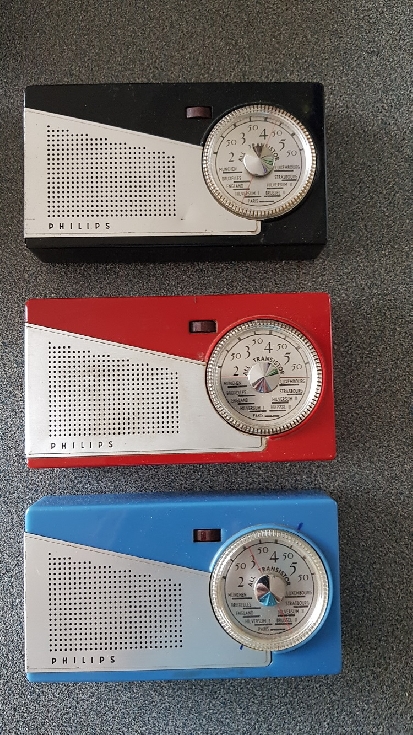

Nieuwe aanwinst, Philips L1X75T
door KarelWagema @, Beverwijk, 03-09-2018, 10:06 (2911 dagen geleden) @ Hans Op den Camp
Prachtig toestel.
En dat doet me dan weer herinneren dat ik ook ergens zo'n toestel heb.
Even zoeken en ja hoor daar zijn ze dan.
Geweldig wat er soms zo voorbij komt.
Uiteraard heb ik er ook nog tasjes bij.
Hans geniet van het leuke toestelletje.
Groet Karel.
door Hans Op den Camp @, 03-09-2018, 12:39 (2911 dagen geleden) @ KarelWagema
Dag Karel,
Ik had er al wat over gelezen maar wat leuk dat ze in diverse kleuren zijn uitgebracht.

De rode vind vind je wel ik heb ze ook wel op de NVHR beurs gezien.
De blauwe weet ik niet die is echt heel moeilijk.
Op het internet heb ik er een gezien de foto's die je ziet is steeds het zelfde toestel.
Die van mij komt uit een Philips speciaal zaak die er mee gestopt is.
Ik denk dat het iets bijzonders is geweest wand verder heb ik hem ook nog nooit gezien.
Ja soms heb je geluk.
Maar wat je zeg geduld levert soms de leukste dingen op.
En het blijft een mooie aanwinst met een leuk stukje historie.
Heel veel succes met het vinden van deze leuke toestellen.
Groet Karel

Beste Hans,
Ik heb nog geen plannen om deze te verkopen wand het zijn echt leuke toestellen.
Maar als het zo ver komt laat ik het je weten.
De rode vind vind je wel, ik heb ze ook wel op de NVHR beurs gezien.
Maar wat je zegt, geduld levert soms de leukste dingen op.
Groet Karel
Nieuwe aanwinst, Philips F1X75T
door johnbos @, Wieringerwerf, 03-09-2018, 10:07 (2911 dagen geleden) @ Hans Op den Camp
Hans,
Mooi radiootje ik heb zelf in mijn collectie de Philips L0X90T Fanette ziet er
uiterlijk het zelfde uit.
In de schematheek van de NVHR vind je onder Norelco type L1X75T het schema van
dit type toestelletje alleen staat hier achter de schuine streep /64R bij jouw
radiootje is dit /81RD.
John Bos
J.E.F.Bos
door Andries van Dekken. @, Surhuizum., 03-09-2018, 10:32 (2911 dagen geleden) @ Hans Op den Camp
Hallo Hans gefeliciteerd met deze aankoop.
Gezien de omschrijving van de klacht kan de storng wel eens in het avr circuit zitten.Als je op een sterke zender afstemt geen storing en als de versterking toeneemt treed de klacht op.Kan natuurlijk ook veroorzaakt worden door een gammele germ.transistor in het HF gedeelte,maar dit is op te op sporen met een
signaalzoeker.
succes met herstellen.
vr gr Andries.
