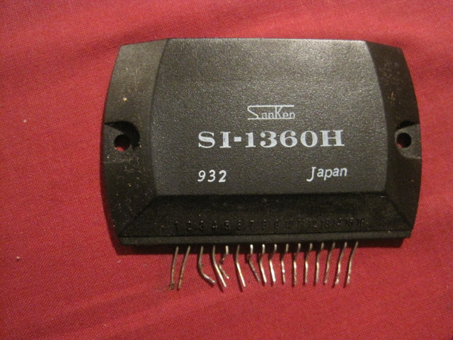

De foto op Ali lijkt niet van een origineel exemplaar, maar misschien kan soundman hem er eens naasthouden.

door soundman2 ⌂ @, Wouw, 03-09-2018, 20:40 (2911 dagen geleden) @ Maarten Bakker
Gewijzigd door soundman2, 03-09-2018, 21:21
De foto op Ali lijkt niet van een origineel exemplaar, maar misschien kan soundman hem er eens naast houden.
Ik kan nu ook heel gemakkelijk een foto van een echt origineel exemplaar maken.
Mijn ervaring met fakes vertelt me meer.
