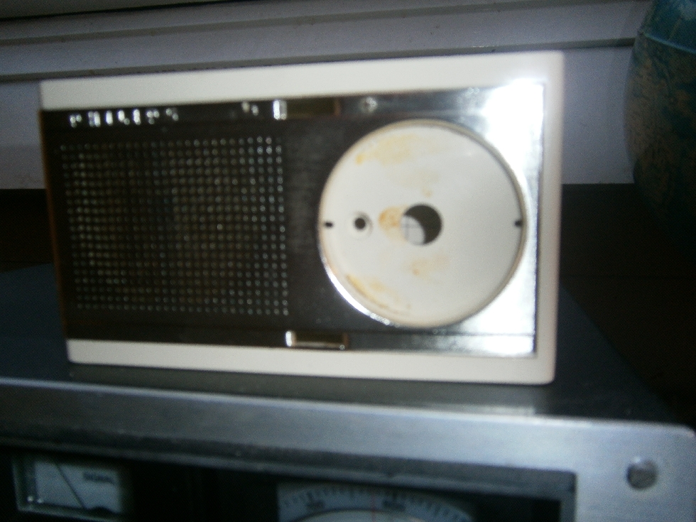

Vandaag een Philips Lox9t aangeschaft aangezien ik die in een ver verleden bij Philips repareerde maar van deze is de afstemcondensator defect 1 kant is oneindig .Wie heeft er nog zo eentje liggen of anders weet de waarde van deze c de doc geeft alleen het codenummer.

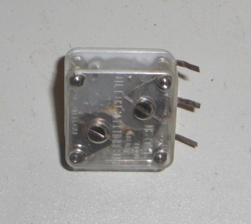

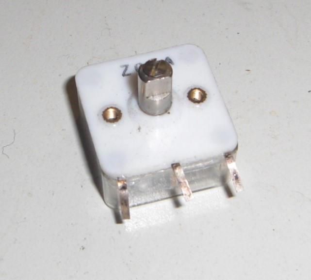

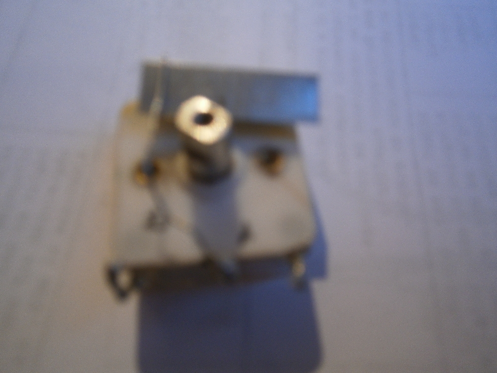

![[image]](images/uploaded/201809102029305b96b80aad1b0.jpg)
![[image]](images/uploaded/201809102016295b96b4fd6733b.jpg)
Nauwkeurige inspectie van de oude levert op dat de platen niet draaien en de isolatieplaatjes staan allemaal krom Ik heb er een andere in gehad maar daarvan loopt de ene sectie tot 84 pf en de andere tot 190 Hij speelt wel maar is ongevoelig

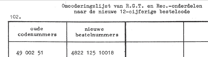

in mijn Philips pocket boek 1971 staat 1x een afstem C tbv
AM-antenne en AM oscillator van afmeting
26x26 met hoogte 19 (zonder de uitstekende as)
uitstekende as is dan 7,7mm.
Waarde 2x 385 pF code 2222 807 10048
Jouw C1,C1a,C2,C2a is 49 002 51.
Zit ieder geval ook in de L0X95T
Omnummering in 1962 is: 4822 125 10018
![[image]](images/uploaded/201809110134075b96ff6f2b782.jpg)
Plaats dus eens een C van die orde in je oscillator en kijk of je frequentie
in de buurt komt.
Je zou dat kunnen doen met willekeurig welke afstem C en zet je die vast op die
385pF

Vanmiddag geexperimenteerd met een varco van 2*500pf Het toestel ging genereren ook al zette ik de c op 385 pf.Er zit nu eentje in van 65 + 165pf De 65 kant stuurt de oscillator en de 165pf stemt de ingangskringen af en het apparaat werkt aardig alhoewel deze c mechanisch ook niet mooi past.Als ik nog eens tegen een varco van 2*195 pf aanloop wil ik die proberen maar ik hoop nog op eentje uit een sloper Tevens heb ik de oude gedemonteerd en zag dat alle isolatieplaatjes krom getrokken waren waardoor de c vast is komen zitten en toen over de kop gedraaid want alle platen lagen los en waren verstrikt in de isolalieplaatjes.

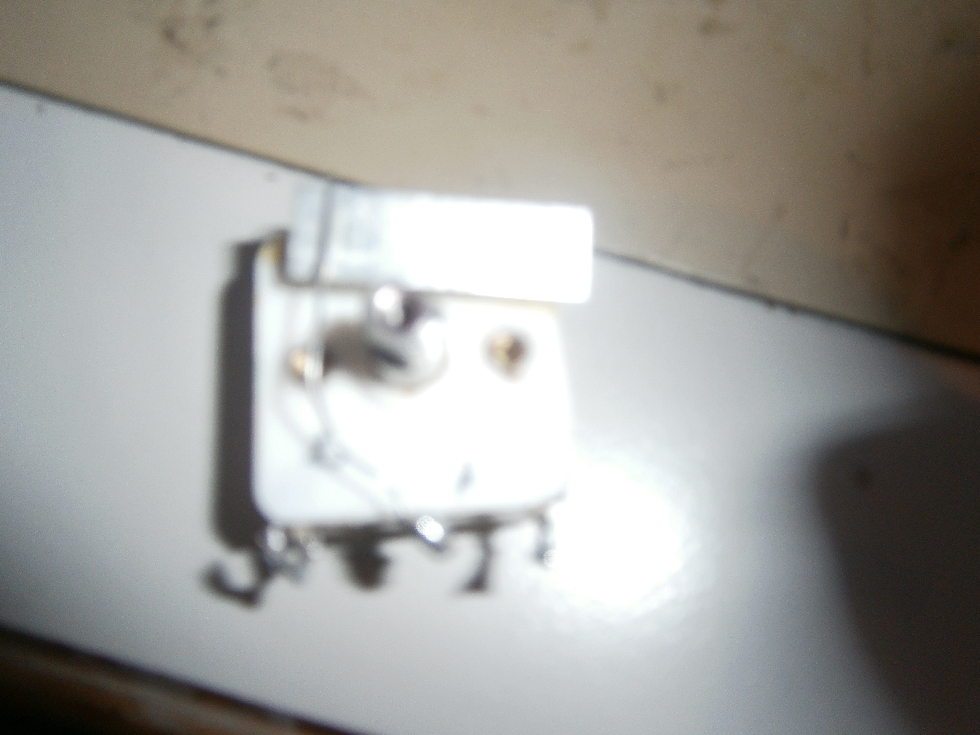

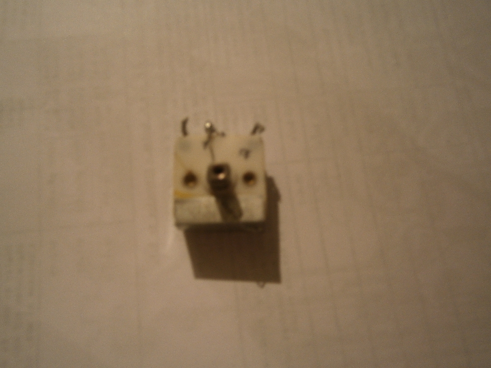

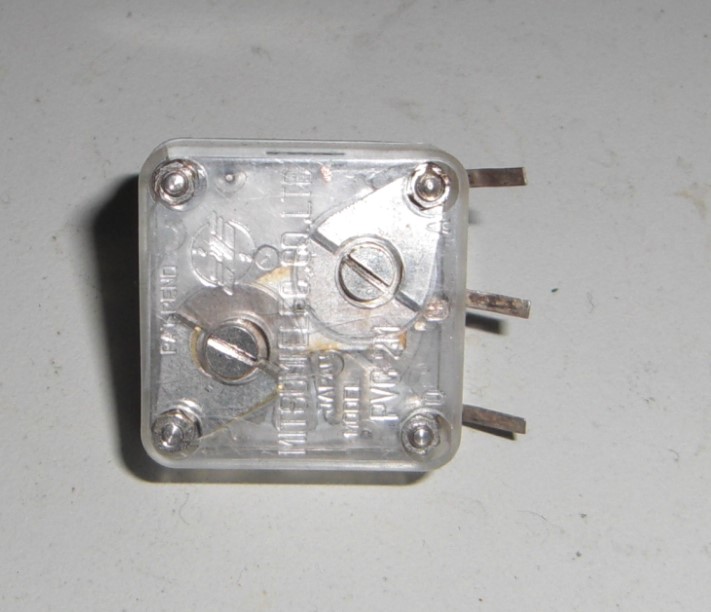

Ik heb deze liggen:
![[image]](images/uploaded/201809112145145b981b4a4b79f.jpg)
![[image]](images/uploaded/201809112145245b981b54300b5.jpg)
![[image]](images/uploaded/201809112145305b981b5ad1a5b.jpg)
Afmetingen zijn 25X25X12 mm, maximale capaciteiten zijn 92 pF en 200 pF
De condensator is geen Philips product, maar het is een Japanner; om het goed te maken is hij wel nieuw!

Zie je mail als de as plm 8 mm lang is wil ik deze condensator graag van je overnemen met de huidige (65 +165pf )speelt de radio goed alleen de as is te kort zodat ik de afstemknop niet meer kan monteren.

Deze afstemcondensator gisteravond geplaatst .De afmetingen klopten exact ook was de ashoogte perfect en de radio speelt weer mooi.Wat de waarde betreft heb ik wat twijfels omdat de gelijkloop niet helemaal goed af te regelen is .Maar een radio uit de eind 50 jaren die nog zo mooi speelt is een anwinst.Leo bedankt
