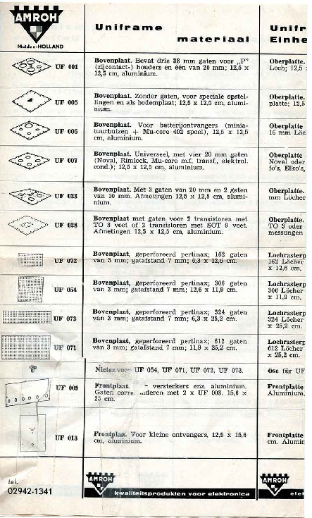

Als je een PDF afdrukt op de stand "ware grootte" dan komt de exacte maat op papier.
Uniframe 005 is zo afgedrukt 12,5 x 12,5 cm.
Als dat geverifieerd kan worden met een origineel dan zit het goed.
succes, Ben
P.s. zie overzicht.
![[image]](images/uploaded/201809131706025b9a7cda3132e.jpg)

Ware grootte, dat klopt precies met wat je opgeeft, de afdruk is 12,5 cm, zowel op een inkjet printer als op een onverwoestbare Laserjet4.
Bij 3 mm gaatjes mag het ook geen streep afwijken, slobgaatjes maken waar ze bij Philips zo bedreven in waren, daar zijn nog steeds geen boortjes voor.
Als je nog een origineel hebt, kun je ook nog dezelfde materiaaldikte nemen. Dan wordt het helemaal "origineel" namaak.

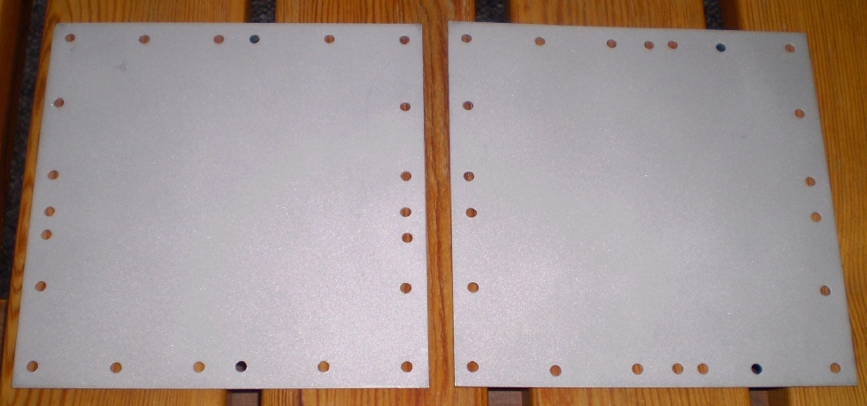

Dag Rob,
Ik heb nog wel 2 van die plaatjes. Zijn volgens mij ook replica's, dus niet origineel. Ik zal later nog een foto plaatsen.

![[image]](images/uploaded/201809141023045b9b6fe890936.jpg)
