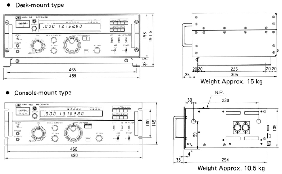

Dat klopt, maar die maten komen in dit geval niet uit, vandaar de toevoeging 15 centimeter. Deze maat is namelijk niet in HE uit te drukken.

![[image]](images/uploaded/201809282219485bae8ce471fd2.jpg)

Neem 4 RU en een blindplaat
De maten in de tekening maken geen zijn bij mij. Dit is geen 19" raster.
Je zult geen kant en klare kast vinden.

Ik geloof dat de gaten voor de bevestiging ook op een ongebruikelijke plek zitten.

Als ik het zo bekijk bestaat die ombouw uit 2 helften gekoppeld met twee stripjes en vier stukjes hoeklijn 15 x 15 voor de bevestiging van het front resp. achter paneel.
Lijkt me vrij simpel te (laten) maken uit 3 mm alu plaat, wat boorwerk en tapwerk, een handje boutjes en moertjes, spuitbusje (etsende) primer, een busje hamerslag in de gewenste kleur en klaar is je kast.
Vier rubber voetjes en hij krast ook niet meer op je bureau.
