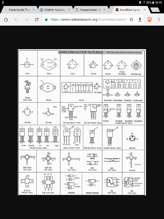

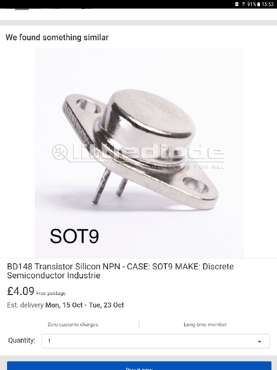

SOT 9 is toch niet zo vreemd.[image]
Wordt ook TO 66 genoemd.

Het mag misschien raar klinken maar SOT- 9 kende ik niet, TO-66 wel en daar moet ik zelfs nog wel ergens een boormalletje met boorbusjes voor hebben liggen.
Ooit stapels kleine voedingkjes gebouwd met een 2N3054 transistor als serie regelaar.
Maar goed, nooit te oud om nog wat te leren.

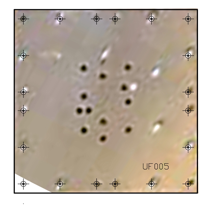

Kon het niet laten om de foto in een UF005 in te passen.
Hiermee kun je verder om de maten vast te leggen als een origineel ontbreekt.

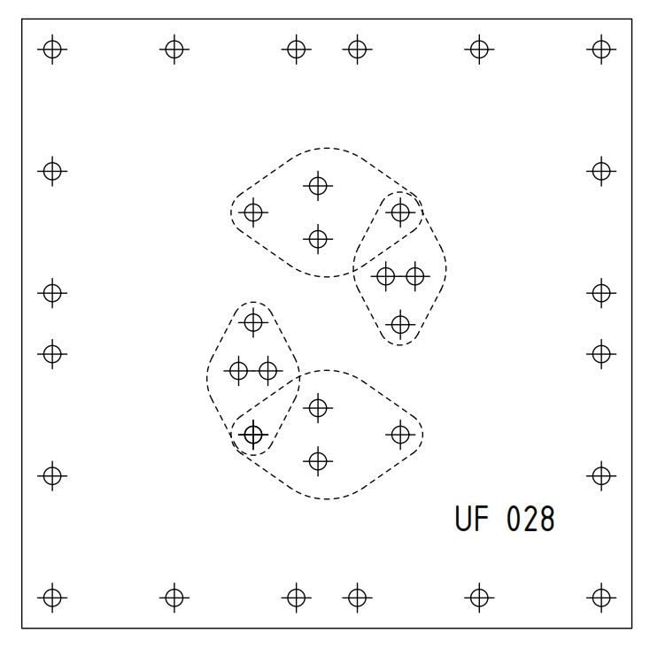

door Anton van den Oever @, Hazerswoude-dorp, 04-10-2018, 21:30 (2821 dagen geleden) @ Ben
Tja Ben, als jij (en ook de anderen) al zoveel moeite hebt gedaan dan rust op mijn schouders de verplichting dit weer te converteren, als underlay in Autocad te importeren, de maten van de transistoren via datasheets te bepalen en dit door de te interpoleren in te passen in al eens eerder gemaakte tekeningen van Uniframe. ;-)
Het gatenpatroon laat toe om slechts 2 transistoren tegelijkertijd te monteren.
Het is dus 2 x TO-3, of 2 x SOT9, of 1 x TO-3 + 1 x SOT9
Voor eventueel geïnteresseerden, een PDF’je van het plaatje vind je hier:KLIK
Afdrukken op ware grootte zou een plaatje moeten opleveren van 125 x 125 mm.
Een ieder bedankt voor de bijdragen
m.vr.gr.
Anton van den Oever

Dank je wel Anton hij gaat in het "archief" :-)
