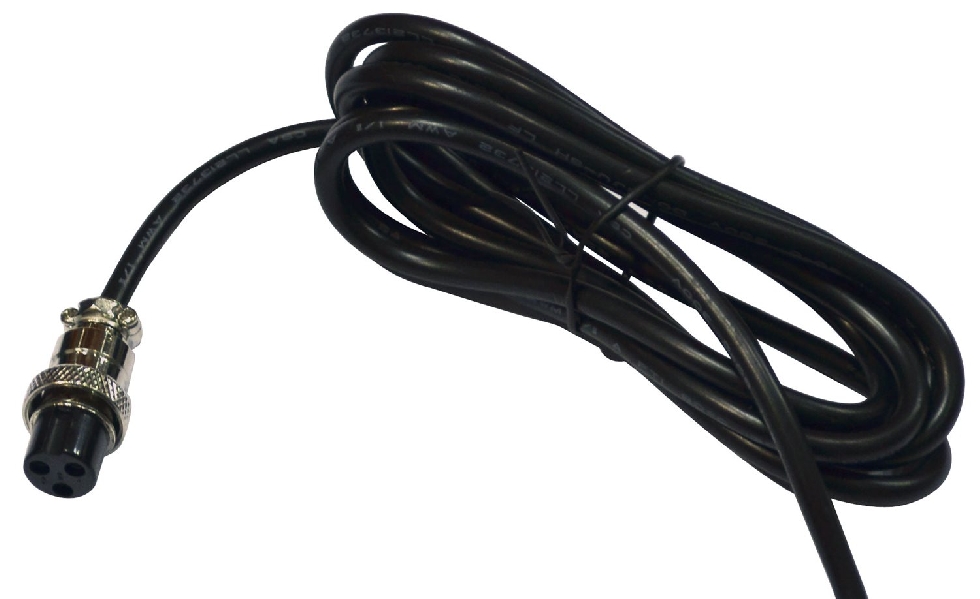

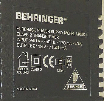

Beste forumgenoten,
Wie kan mij helpen aan een voeding, met 2 X 19 volt 1,5 A en de afgebeelde CONNECTOR eraan? Ik ben de mijne ergens kwijtgeraakt.
![[image]](images/uploaded/201810031222365bb4986c3a941.png)
![[image]](images/uploaded/201810031222175bb49859d8e4d.png)
De netstekker doet er niet toe. Ik ben ZELFS AL BLIJ met alleen de connector.
Bedankt alvast,
Paul van der Mast

Paul,
Op internet:
Deze connector vind je o.a. hier Ebay.co.uk eBay item number 111694325887.
Of dichterbij huis Conrad, met artikelnummer 1292822
René

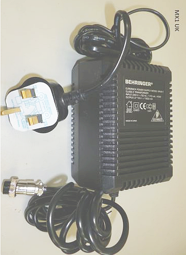

Hij zoekt dus deze drie polige plug met 2x 19Vac adapter en niet de netstekker

Klopt als een bus: deze kleine female 3-gats connector zoek ik.

Frans Bakelaar uit Julianadorp (staat ook op radiomarkten) verkoopt deze plug. €4,25
http://home.kpn.nl/fbakelaar/connectoren.htm
Type GX16-best.nr 3P FEMALE "" DC-DEEL 4.25 best.nr MALE CHAS.DEEL 3P

Radio Twenthe had de connector voor mijn Behringer mengpaneel op voorraad!
Met een iets te dikke huls die insteken bemoeilijkte, maar hij paste uiteindelijk wel.
Dit is een kleiner mengpaneel dan die van jou, maar ik meen te hebben dat ze deze connectors gebruiken op al hun mengpanelen
Ik heb tijdelijk als vervanging van de ontbrekende voeding een 1x 18V AC stekkeradapter gebruikt met enkele winding. Een van de pennen van de connector ongebruikt gelaten.
Als je het schema bekijkt zie je dat je dan enkelfasig gelijkricht. (je zou ook 2 pennen kunnen doorverbinden om meer stroom aan de spanningstripler voor de 48V fantoomvoeding te geven, maar ik gebruik momenteel geen microfoons die dat nodig hebben)
Dat gaf gelukkig geen hinderlijke brom maar ik heb bij Bax toch de originele voeding besteld om het mengpaneel weer te kunnen voeden zoals de fabrikant het bedoeld heeft.
