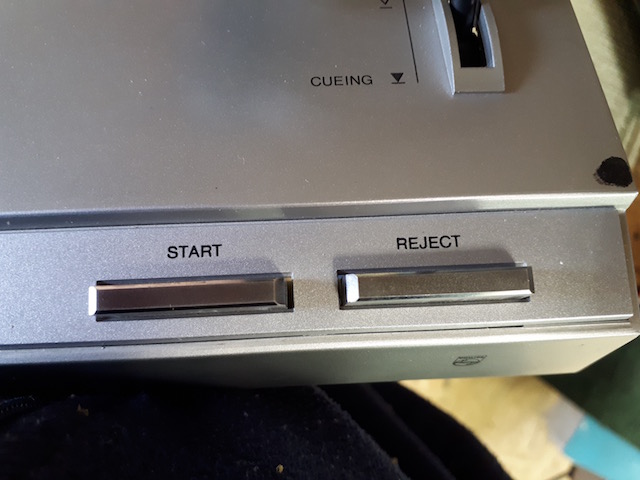

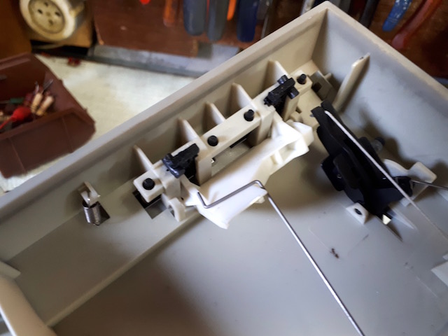

hoy ik ben op zoek achter een onderdeel voor mij Phlips platendraier F7222 namelijk de drukschakelaar voor aan/rejeckt deze is namelijk een stukje af gebroken waardoor hij het niet meer doet .
een afbraaktoestel met een goed stukje is is ook welkom .

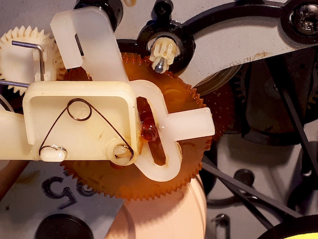

weet ook iemand waar ik voor een Philips cassettedeck F6220 een nieuw tandwieltje kan bestellen , het mijn is namelijk door ouderdom vergaan .
alle info is welkom;

Probeer eens hier voor een tandwieltje. Deze tandwielen zijn berucht vanwege de afbrekende tanden, zie ook het forum daar.

Dit tandwiel is daar niet te koop wel de andere breek tandwielen in dit deck ooknwordt uitgelegd hoe je dit tandwiel kunt vervangen door een riemwieltje.

Creativiteit daar originele tandwiel
niet te verkrijgen is.
Tel de tandjes.
As dikte
en ga modelshop en aanverwante onderdelen shops afop zoek naarjuiste
maat tandwiel.
Dat nokje is dan opnieuw op dat
tandwiel te maken middels een nieuw kunststof staafje.

Zodra je het aantal tanden weet kun je nog bij Ali zoeken op kunststof tandwielen.
