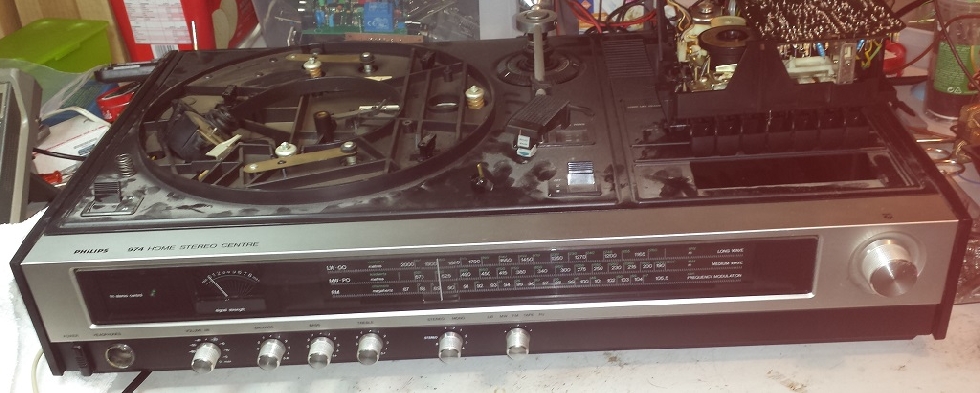

Gisteren het toestel op de werkbank gezet:

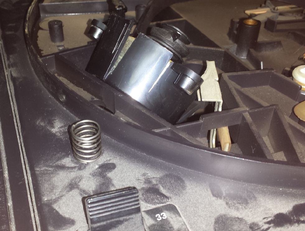

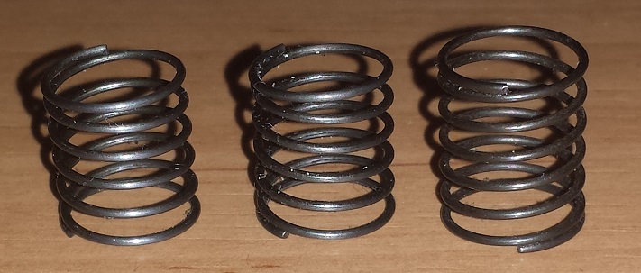

De radio en versterker lijken verder wel goed te werken, dus direct maar aan de slag met de platenspeler. Een naald had ik nog wel, dus nieuwe snaar er op, en testen maar. Helaas bleek dat de omschakeling naar 45 toeren niet werkt. Het blijkt dat de motor zwevend op drie veren is opgehangen. Vreemd genoeg ontbreekt één van die veren. Blijkbaar is die ooit bij een vorige reparatie verloren gegaan, want hij ligt ook niet ergens in de kast. Dat is een eerste tegenslag. Misschien heeft één van jullie nog zo'n veer in de bakjes liggen. De buitendiameter is 12 mm en de hoogte is 14 mm.

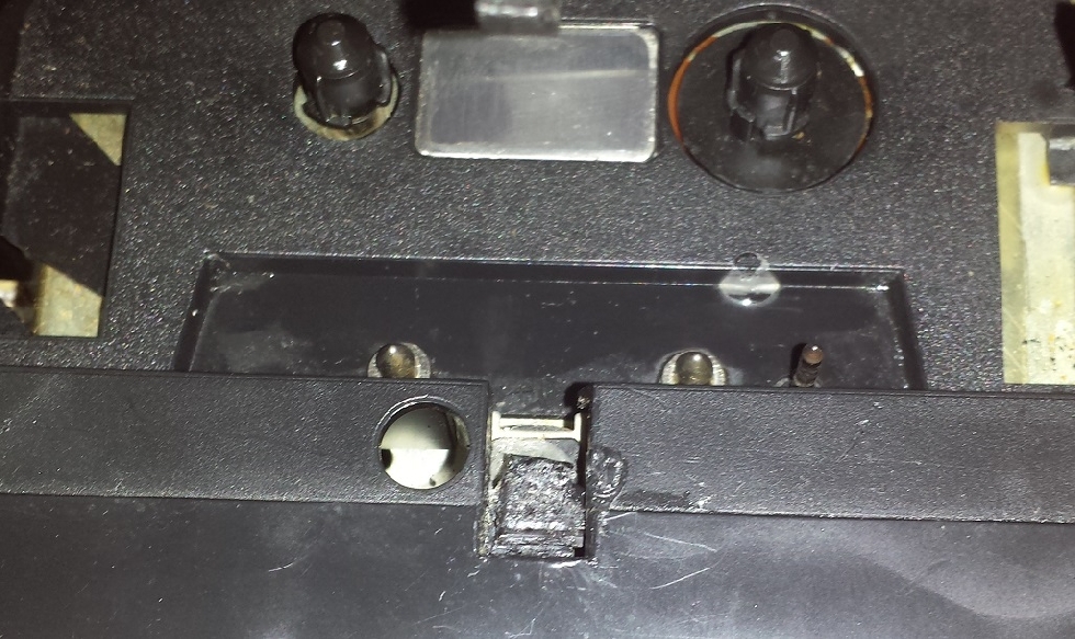

Dan maar naar het cassettedeck. Ook hierin is het nodige opgelapt. Het mechaniek van de klep is behoorlijk "aangepast". Ik ga er van uit dat de klep niet meer goed werkte, en dat er een poging is gedaan om het weer enigszins aan de praat te krijgen. Op zich is dat gelukt want het werkt wel, zij het nogal gammel. Hoe de aanpassing werkt is mij onduidelijk, mede doordat ik niet weet hoe het origineel was, dus als iemand het loopwerk herkent, zou ik geholpen zijn. Boven de kop zie ik lijmresten. Het lijkt er op dat het "haakje" van de eject-knop is bijgewerkt:

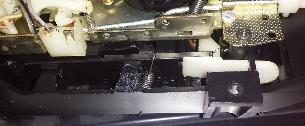

Op het linker scharnierpunt van de klep zit een constructie die niet origineel lijkt:

door Cornelisjan @, Lunteren, 22-10-2018, 09:06 (2862 dagen geleden) @ Otto
Gewijzigd door Cornelisjan, 22-10-2018, 09:08
Hallo Otto,
Ben even in magazijn gaan zoeken bij de afdeling Veren.
Resultaat: 1 op voorraad 12 x 14mm. (diameter x lengte)
Cor
Poging tot opknnappen Philips 22AH974 stereo combinatie
door Otto @, Drenthe, 22-10-2018, 11:43 (2862 dagen geleden) @ Cornelisjan
Super! Ik heb je een mail gestuurd via het NFOR...

door Otto @, Drenthe, 24-10-2018, 16:52 (2860 dagen geleden) @ Otto
Vandaag het veertje van Cor ontvangen. Daarmee kom ik een stuk verder. Nogmaals hartelijk dank, Otto
