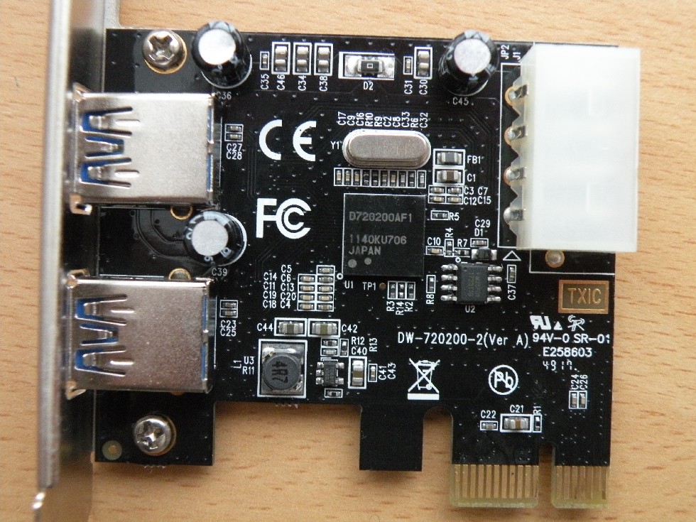

Ten tweede herkent mijn PCMi kaartje met twee USB3 ingangen mijn nieuwe WD 4T Elements Desktop HD niet wanneer ik hem met de bijbehorende (of andere) USB3 kabel aansluit.
Het programma in verkenner probeert het wel en soms lukt het voor 3 seconden.
Daarna is de drive weer verdwenen.
Wanneer ik die WD 4TB aansluit op een andere USB2 aansluiting werkt alles prima, maar natuurlijk geen USB3 snelheid.
Wanneer ik een andere WD Pasport HD van 1TB aansluit op de USB3 aansluiting werkt alles ook goed. Ook met verhoogde Data snelheid.

Een niet meer jonge PC ASUS Barebone, daarvoor een USB3 PCIe kaartgekocht met 2
USB3 connectoren.
Een WD 1TB USB3 MY Passport externe harddisk(je) werkt perfect aangesloten met de bijbehorende USB3 kabel. Haalt niet 10 keer USB2 snelheid maar toch wel 4 keer sneller ?
Mijn pas gekochte WD elements Desktop 4GB werkt wel op een USB2 aansluiting op mijn PC, maar aangesloten op de USB3 aansluiting (kaartje) heeft hij problemen.
Herkent hem wel/niet/wel etc.
De PC maakt dan het geluid alsof er telkens een USB stick in en uit de normale USB2 aansluiting wordt verwisseld.
Zou de grootte van 4TB een probleem kunnen zijn?
Ik heb ook niemand in de buurt die een PC met USB3 aansluiting heeft zodat ik kan zien waar het aan ligt. En natuurlijk de bijbehorende kabeljes gebruikt.
HELP
Ik kan natuurlijk ook een nieuwe PC met USB3 aansluitingen kopen, dan heb ik echter wel voor niets een PCIe USB3 kaarje en een W8.1 Pro licentie gekocht.
En heb dan ook van te voren niet de zekerheid dat die 4TB drive wel werkt.

door Bapaktua ⌂ @, Haarlem noord, 27-10-2018, 16:35 (2857 dagen geleden) @ PA2JAN
Gewijzigd door Bapaktua, 27-10-2018, 16:46
Een wondertje.
Daar ik zat met het probleem dat de USB3 kaart wél werkte met de kleine 1TB externe harddisk maar niet met de grote had ik ook al gekeken naar de voeding.
De 5 en 12 Volt wordt intern direct op de PCIe kaart aangesloten, dus de oplossing zoeken in dié richting had ik losgelaten.
En ook verschillende, met de WD drive's meegeleverde USB3 kabels geprobeerd.
Lange en korte kabels, geen verschil.
En de 4T drive heeft en eigen voeding.
Tijdens het opruimen van wat gebruikte kabels kwam ik een dikke kabel tegen.
Netjes nog verpakt in plastic en volgens mij een jaar geleden voor €1,00 in een Kringloopwinkel gekocht.
Ik dacht een Scart of HDMI kabel, zo dik was die kabel.
Maar bij het uitpakken bleek het een USB3 kabel te zijn, de kabel dik en stug maar met de juiste aansluitpluggen.
En heeft een lengte van iets meer dan 1m50.
Dié kabel aangesloten en zie daar, de 4T drive werd meteen herkend.
Geen hik-neigingen of andere problemen.
Ik heb daarna meteen een complete back-up gemaakt van mijn PC (entire PC-full) met Acronis True Image 2019. En ook nog een keer laten valideren. De snelheid is ongeveer 1,8 GByte p/minuut. So far so good :-) :-)
ruud exPA0ROJ

door Bapaktua ⌂ @, Haarlem noord, 05-11-2021, 17:33 (1752 dagen geleden) @ Maarten Bakker
Herhaling.
Deze week nog 1 WD Elements Book 4tB Hard disk gekocht.
OK, even aansluiten em gaan ..??!!@%&#@%^
De HD wordt niet herkend. :fir
Alles was goed aangesloten en de bijgeleverde USB3 kabel gebruikt.
Even Gochelen, kom ik terecht op een "Transistor Forum" waar ene Bapaktua zo'n drie jaar geleden zo'n zelfde probleem had gemeld,
Die oude man ben ik zelf:-D. Ook die vorige HD had hetzelfde probleem. Even kijken of de nieuwe HD op die veel dikkere kabel op dezelfde USB3 aansluiting wel werkt.
Ja, prima. Wordt herkend en wil meteen WD software op die nieuwe HD installeren. Nou nee, dat wil ik niet. Even testen met het verschuiven van een bestand van mijn PC naar die nieuwe HD. werkt flitsend.
De meegeleverde USB3 kabel is 4mm dik, de werkende USB3 kabel is veel dikker en stugger, 5,8mm dik.
Dus nu op het net op zoek naar zo'n 2e dikke USB3 kabel, die vorige kabel was waarschijnlijk een geluks treffer.
