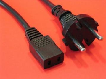

door Maurice ⌂ @, Dordrecht, 06-11-2018, 17:15 (2847 dagen geleden) @ EJ
Dat zou dan deze moeten zijn.
Inderdaad bij MFB shop - volg de link
