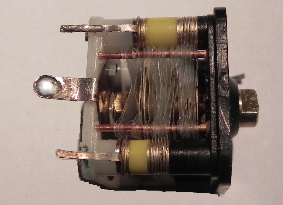

Beste medeforummers,
Ik ben op zoek naar een afstemcondensator voor de philips transistor lentebode 13R634.
De afstem c zit er als volgt uit, zie de foto's.
Ik heb de volgende capaciteitsbereiken nog kunnen meten, zij het met hangen en wurgen. Er zijn tussenliggende folie isolatie beschadigd.
Zeer waarschijnlijk moeten de oscillator- en antenne secties hetzelfde capaciteitsbereik hebben.
C ant-(AM): Min cap: 3 pf; Max cap: 296 pf.
C osc-(AM): Min cap: 4 pf; Max cap: 271 pf.
C ant-(FM): min cap: 3 pf; Max cap: 16 pf.
C osc-(FM): min cap: 3 pf; Max cap: 19 pf.
As diameter: 6 mm op de ronde kanten.
Afstand bevestigingsgaatjes voorzijde: 18 mm.
Afmeting afstem c zijkanten: 25,5 mm.
Wie kan mij aan iets dergelijks helpen ?
Iets andere maatvoeringen etc. is geen probleem.

door Maarten Bakker ⌂ @, Haarlem/Delft, 11-11-2018, 22:10 (2842 dagen geleden) @ Alco Bouwense
Als ik het goed heb, is de radio voorzien van een gangbaar Hong Kong chassis. Door Philips en andere fabrikanten in meerdere modellen toegepast, dus op die manier wel in de sloop te vinden als het even meezit.

door johnbos @, Wieringerwerf, 12-11-2018, 09:25 (2841 dagen geleden) @ Alco Bouwense
Beste Alco,
Ga naar ebay www.ebay.co.uk/sch/i.html?_nkw=tunning+capacitors&rt=nc
Hier vind je diverse afstem condensatoren.
