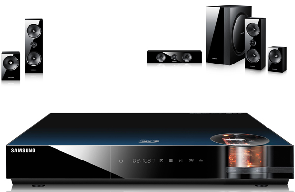

Iemand ervaring ermee of heeft iemand er 1 ?Vanaf 2012 op de markt geloof ik .Vroeg mij af of de buizen echt verschil maken of voor de sier ?Alvast bedankt gr ruud [image]

Hallo Ruud,
Het lijkt mij niet voor de sier te zijn maar wel degelijk in de (voor) versterkertrap te zijn opgenomen, ik heb er geen een en ook geen ervaring mee. Er is een CD Speler van o.a. Jolida met buizen na de DA converters in de analoge trap naar de uitgang, je gelooft het niet en heeft wel degelijk ook een functie zoals in de Samsung.

Ik heb even in het schema gekeken van verwant model HT-E6730. Ik neem aan dat de buizentrapjes hetzelfde zijn. Onderstaande schakeling zit in de front-left en front-right kanalen en is zo te zien ook echt functioneel.

oke leuk bedankt oude en nieuwe techniek samen .gr ruud:)
