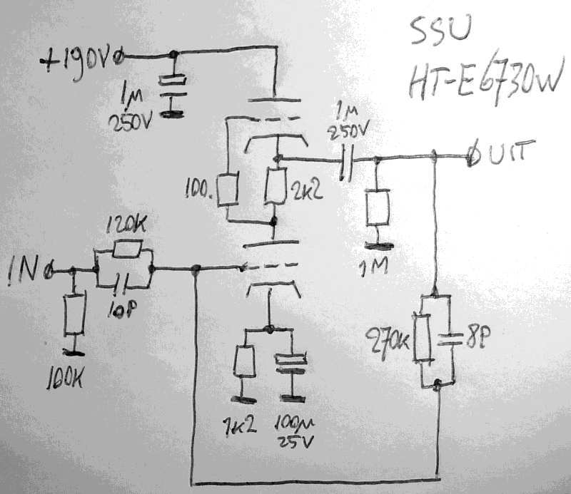

Ik heb even in het schema gekeken van verwant model HT-E6730. Ik neem aan dat de buizentrapjes hetzelfde zijn. Onderstaande schakeling zit in de front-left en front-right kanalen en is zo te zien ook echt functioneel.
