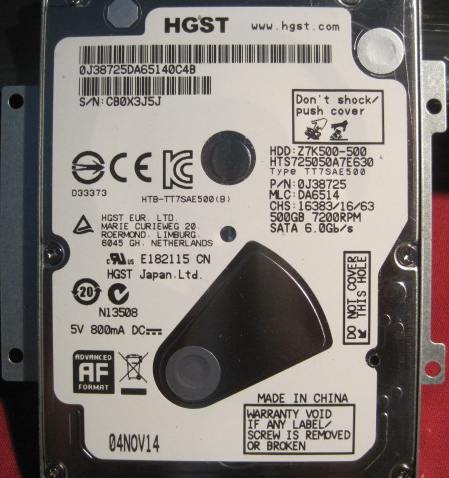

De harddisk van mijn Medion notebookje heeft zijn diensten gestaakt. Is het zinvol om daar nu een SSD in te zetten of zitten er ook nadelen aan?
Een foto van de defecte schijf hieronder. Dan heb ik alsnog wel een probleem. Het OS, Windows 8.1 was meegeleverd op een aparte partitie voor installatie en recover doeleinden, hoe krijg ik dat terug, de oude schijf is met de pc niet benaderbaar,
Het is een Medion E1232T, zonder CD-rom drive. Ik kan dus niets proberen met een schijf als Hirens CD. Ik weet niet of het ding kan booten vanaf een USB stick, en welk programma zou daar dan op moeten staan.
Het schijfje op de foto is voor een redelijk bedrag nog wel te koop.
De oortjes horen bij de computer.

Lichte klikjes is overduidelijk een slechte sector op de harddisk. Als het niet teveel sectoren zijn, kun je die vaak met de tool van de schijffabrikant nog zover oplappen dat de schijf weer goed leesbaar is (behalve de bestanden die op de slechte sectoren stonden). In jouw geval zou ik die moeite niet doen en een verse installatie op een SSD doen.

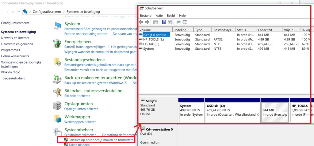

Heb maar even een plaatje gemaakt voor diskmanager
Harddisk vs ssd
door soundman2 ⌂ @, Wouw, 22-12-2018, 21:55 (2801 dagen geleden) @ focus103
Daar kan ik mee verder, dank!

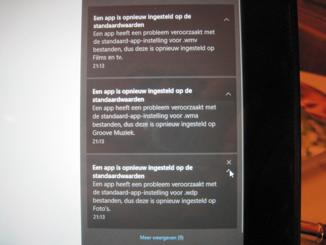

Na het installeren van W10 heb ik uiteraard alle leuke dingen ook teruggezet, zoals Firefox. Je kunt wel zeggen dat dat je favoriete browswer is, maar Microsoft laat dat niet zomaar toe. Het is uiteindelijk toch mijn standaardbrowser geworden.
Sinds jaar en dag gebruik ik ook IRFANVIEW, voor het openen van afbeeldingen etc. Een klein programma met veel handige functies, zonder allerlei fraaie schermen waar je niets aan hebt. Alle associaties goed gezet. Wie schetst mijn verbazing. w10 komt met een foutmelding. Een programma heeft de associatie met een extensie gewijzigd. We hebben dat teruggedraaid...........en dat voor alle gewijzigde extensies!
Ik moet dus weer van alles uitzoeken.......

Oké. Hetgeen dat ik schreef over Irfanview, is gewoon een smerige streek van microsoft. om het gebruik van een oud kodakje te verplichten in plaats van het gebruik van een mooie spiegelreflexcamera. Ik ben niet de enige die daar tegenaan gelopen is. Meerdere mensen op het WWW hebben W10 fluks weer teruggezet naar W8.1, dat wel nog een beetje normaal werkt.

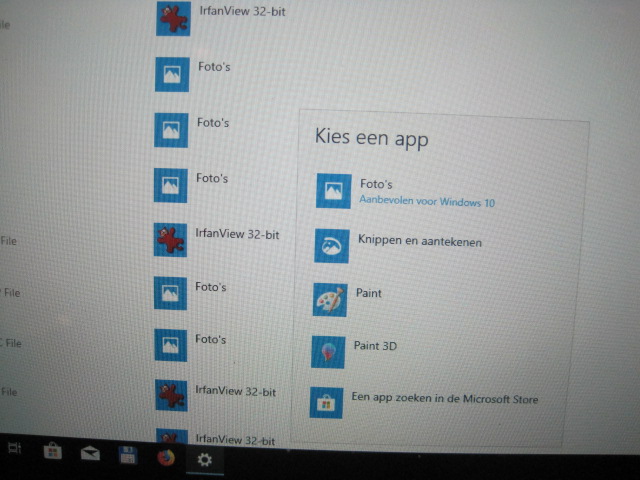

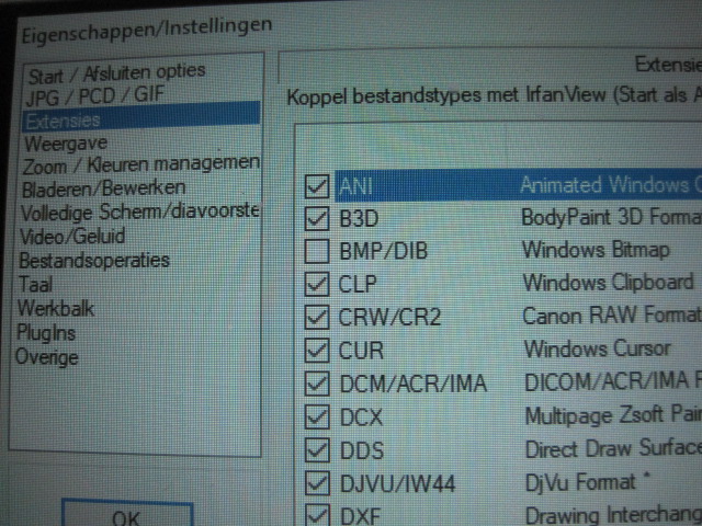

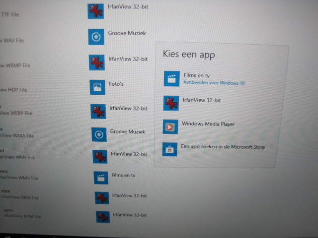

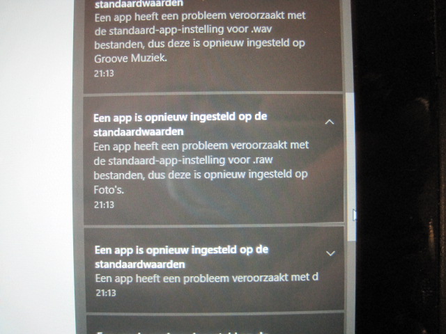

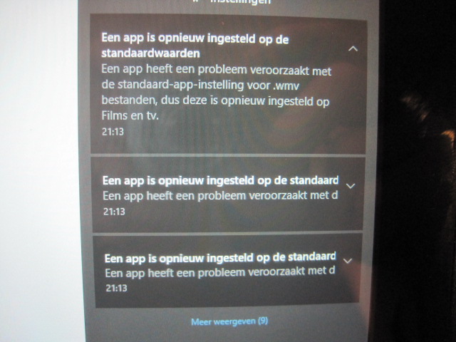

Irfanview is een heel mooie viewer, waarin je foto's e.d. kunt bewerken, vergroten,verkleinen en nog veel meer. Ik gebruik het al jaren. Je kunt files zoals .jpg,enz associeren met dat programma, zoals een tekstfile met een wordprocessor. Klik je de file aan dan opent dat meteen het bijhorende programma. Bij eerste installatie van windows wijzen de extensies naar een programma "photo" . Iets beroerders en onbruikbaarders kun je niet bedenken. Evenwel zet W10 de associaties, ofwel bindingen steeds terug naar de foto app van windows, uitermate hinderlijk en ook zeer ongewenst. Het blokkeert gewoon het gebruik van andere legale programma's.
Ik ben niet de enige die er last van heeft. Op het www wordt er veel over geschreven en menig computergebruiker is teruggegaan naar W8, dat nog wel op een normale manier met niet-windows programma's om gaat. Er zijn wel wat workarounds, maar het werkt niet fijn. De foto app kun je ook niet op een normale manier verwijderen en een keuze als standaard app werkt ook niet. Het is gewoon tirannie van Microsoft.

Lang leve het www. Via powershell is de foto app van W10 te verwijderen. Probleem opgelost!? Nee, de app is wel weg, maar bij het aanklikken van een foto krijg je gewoon de melding dat er geen programma beschikbaar is voor de toepassing. De associaties in Irfanview worden nog steeds de nek omgedraaid. Voorlopig via de appstore het programma maar weer geïnstalleerd

Helpt niet. Ergens op de site van Iefanview gelezen om het programma als admin te draaien (aanpassen in eigenschappen), maat dat werkt ook niet.

Dat is exact wat ik gedaan heb. Helaas werkt dat niet. Ik ben niet de enige met dat probleem. Meerdere malen kun je op het www lezen, dat computergebruikers hun systeem gedowngraded hebben naar W8. Ik heb destijds geupgraded van W8 naar W10, toen dat nog vrij ging. Waarom Microschoft zo gul was laat zich raden. Evenwel werkte het in die tijd allemaal goed. Na een crash heb ik de boel teruggezet vanuit de herstelpartitie.
Ik had toen weer W8.1 en ook de upgrade naar W10 werkte nog steeds. Achteraf heb ik geleerd dat de productkey in de UEFI bewaard wordt en Windows kijkt daarnaar of het een legale download is. Kort geleden ging de harddisk sputteren, waardoor ik ook aan deze thread begonnen ben. De opstartpartitie kon ik natuurlijk niet meer gebruiken, de HD is gewoon defect. Microsoft stelt echter op de website W10 beschikbaar voor download en installatie. In geval van een nieuwe gebruiker moet je dan een productkey regelen of kopen. In mijn geval stond die dus nog in de PC.

De associatie vinkjes voor BMP, JPG, en PNG, zijn al weer uitgezet door windows. Bij de afbeeldingen zijn de IRFANVIEW ikoontjes weer vervangen door het W10 blauwe FOTO ikoontje.

Ik herken op dit plaatje de dialoog van Irfanview. Daar moet je sowieso NIET zijn volgens hun eigen forum.
Kun je bevestigen (of beter gewoon nog een keer proberen!) dat het ook niet werkt als je het op de volgende manier instelt?

Inderdaad hoef je dat schermpje niet te gebruiken, het is als je wat selectief aan of uit wil zetten.
Je kunt alleen images aanzetten, of alles, of wat je wil. Dat schermpje ken ik heel goed. Verder gebruik ik al jaren Total Commander (was tot voor kort nog wincommander.is afgeleid van norton commander in het dos tijdperk), zolang gebruik ik die filemanager al.
Meestal start ik het foto's kijken van daar uit en dan worden de associaties gebruikt.
Ook IRFANVIEW standaard viewer maken levert niets op, Windows zet het gewoon terug en geeft ook nog aan dat ze dat doen.
Het is niet helemaal verloren hoor. Als ik IRFANVIEW zelf start, dan werkt het gewoon als anders, het kan immers met vrijwel alle extensies overweg. Windows haal die natuurlijk niet weg bij de imagefiles. Alleen het gemakkelijk benaderen van individuele files en directories, gaat in TC vele malen handiger dan waar ook.

Maarten, het is niet moeilijk en het lukt altijd, maar nu niet. Ik heb hier de meldingen voor je dat windows het bewust uitzet, zodra ik zeg dat de associaties voor IVIEW zijn.
Het kan langer of korter duren maar na een tijdje hebben ze alles teruggezet.
Ook zijn er bestanden die voortdurend worden doorgestuurd naar EDGE, maar dat is momenteel mijn probleem niet.
Sorry voor de foto's, maar het knipprogramma is wat gewijzigd, moet even uitzoeken hoe dat werkt als het op de achtergrond staat. (Je kunt het nu benaderen als je vanaf de rechterkant het scherm schuift)
Om de standaard app aan te geven, heb ik het volgende scherm.
Bij veel kan ik in de rechter kolom kiezen omdat daar het ikoon van IView in staat. Ze vragen wel of ik echt wil wijzigen, omdat de eigen toepassing ook veel kan, maar bij de meest gebruikte extensies zoalsbijv, JPG, laten ze het ikoon van IVIEW zelfs gewoon weg.
Voor de extensies waar ze geen oplossing voor hebben kan ik wel voor IVIEW kezen en die blijven gewoon staan.
Een voorbeeld, waar de extensie wel gewijzigd kan worden in het config/standaardapps menu.
Ik hoop dat dit overtuigend genoeg is dat Microsoft gewoon een dwingeland is.
