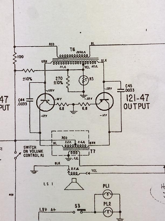

Laatst heb ik een Zenith TransOceanic Royal 100 in bezit gekregen, het eerste transistormodel in deze legendarische reeks. Een mooi apparaat dus, alleen helaas wel in slechte staat van kast en nogal incompleet. De transistors worden er in gestoken in voetjes, net als buizen, dus eerste pechmomentje was al het ontbreken van een van de eindpitten.
Omdat het Pijltje-Naar-Paaltje staat in deze tekening vermoed ik dat het om PNP transistors gaat. Nu heb ik wel een doosje met transistors liggen waarvan ik de pootjes passend kan buigen voor de voetjes maar gaat dat wel werken? Deze transistors uit 1962 (type radio uit 1958!) zijn van Germanium, terwijl mijn torren allemaal Silicium zijn. Moet ik dan de weerstand tussen massa en pijltje (emitter heet dat toch) groter maken? Want een Si transistor heeft een hogere bias dan een Ge tor.
Ik heb een bergje BC327 (PNP general purpose) en een paar BD140 (PNP power).
De 121-47 zou vervangbaar moeten zijn door 2N270 of NTE102A (PNP output).

Omdat de biasinstelling met weerstanden gaat, zal de eindtrap zich waarschijnlijk wel "ongeveer redelijk" instellen, in tegenstelling tot een schakeling waarin diodes of een derde transistor zijn gebruikt. Kwestie van wel even de meter eraan. Ik zou de BC327 proberen en om de ruststroom aan te passen de spanningsdeler aan de stuurtrafo zonodig veranderen.
War zou het anders zijn? ;-)
de emittorweerstanden moet je niet aanpassen, wel de deler voor de basisspanning (de deler met de NTC erin)
Kan wel dik tegenvallen, siliciumtransistoren hebben veel grotere vBE en om een goede overname te krijgen ook grotere stroom. Je transistoren gaan warm worden en aangezien ze zonder koelplaat zijn...
er zijn toch wel wat germaniumalternatieven te vinden. IN 1958 was de OC72 nog in gebruik. (eerst in glas, dan in metalen jasje). Daarna kwam de AC128. beiden zijn direkte vervangers en geven een goed overname bij zuinige instelling.

Maar ik heb ook geprobeerd er nieuwe silicium torren in te zetten en het resultaat valt me niet tegen. De weerstand tussen de stuurtrafo en de B- (waar in het schema geen waarde bij staat alleen 10%) is 5k6 en om de basisvoorspanning op siliciumhoogte te brengen heb ik daar even een 1k8 weerstandje naast gezet. En de pootjes van BC327 in de juiste stand gebogen en erin.
Resultaat: de radio geeft geluid op alle banden! Als ik hem op BC zet (de US naam voor MG) en de wijzer op 160 draai (de laatste 0 erbij zetten vinden ze in Amerika niet chique) hoor ik Ruuds stem zo helder alsof hij naast me in de kamer staat. Ook als het donker wordt Engelse zenders, etc.
De basisspanning van de siliciumtorren is 0,65V, op de collectors staat ongeveer 10V en de emissors staan op 20mV, net als in het schema, blijkbaar is de bedoelde stroom van 3mA per tor zo aardig benaderd.
