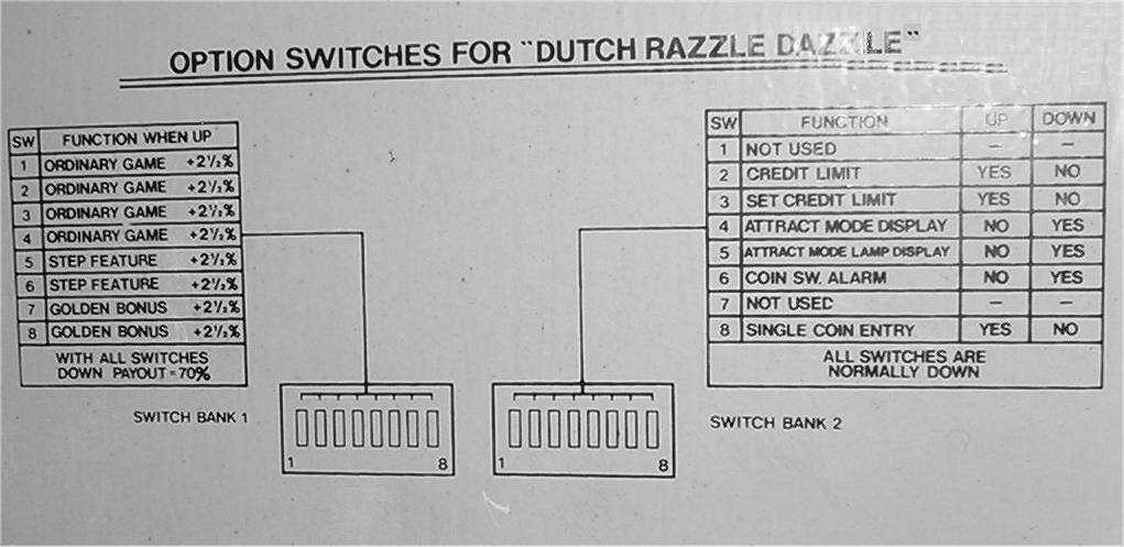

door Maurice ⌂ @, Dordrecht, 30-12-2018, 00:50 (2789 dagen geleden) @ radiowizzard3 †
Gewijzigd door Maurice, 30-12-2018, 00:54
Winst is gewoon in schakel bankje.
Schema deze kast heb ik.
Als ook die van de MPU3.
Lesje voor de gokkers onder ons.
Is maar betrekkelijk dat gokken.
Advies koop zelf een kast...met sleutels:-D :-D
En rand debielen in een 2e kmr die online gokken willen goedkeuren..
LoL, beetje software figuur weet natuurlijk hoe je een gok programma schrijft.
Zelfs die volledig relais gestuurde flipperkast uit 1967 van mij kan
ik met een paar stekkers volledig manipuleren in mijn voordeel.
En jaar hoor toestel 3 defect deze week
door Maarten Bakker ⌂ @, Haarlem/Delft, 30-12-2018, 01:02 (2789 dagen geleden) @ Maurice
70% valt mee, staatsloterij doet het een stuk slechter!
