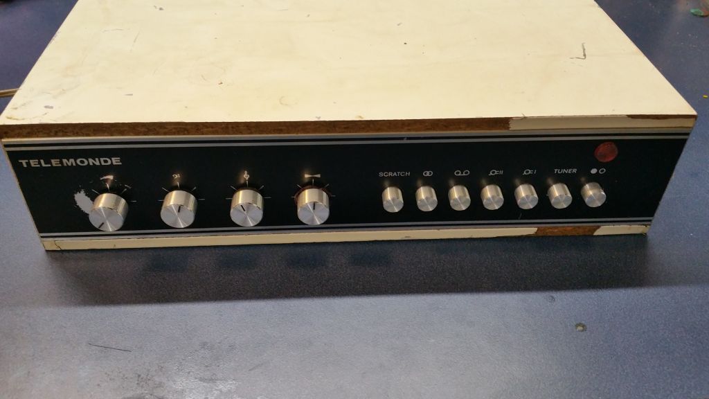

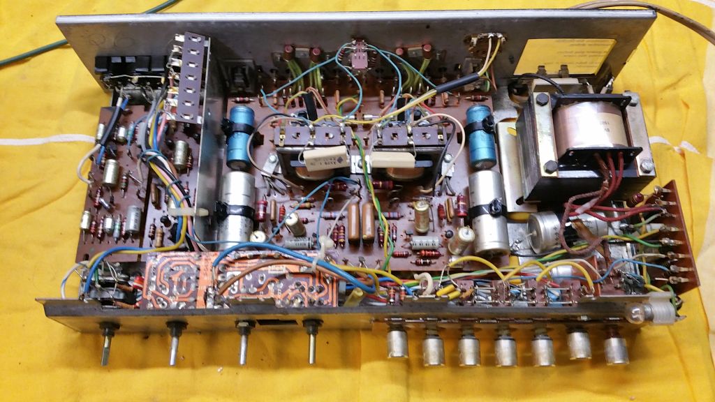

Beste Lezers,
Afgelopen week trof ik in een kringloopopruiming een Körting A500 versterkertje aan. Gezien de uiterlijke staat deed vermoeden dat het om een behoorlijk vroege transistorversterker ging, heb ik hem maar meegenomen. Eenmaal uitgekast deed ook het binnenwerk aan een respectabele leeftijd denken:
Zo heb ik een oud apparaat het liefst, onaangeroerd voor lange tijd, en vol met stof :-).
Een beetje Googleën leert dat het om een versterker gaat van rond 1970 en dat die ook onder de naam Transmare werd verkocht. Intussen een schema gevonden (met dank aan Maurice), dus een paar uurtjes hobbyen zit er aan te komen. Het snoer was afgeknipt, en één van de potmeters zit muurvast. in de servicehandleiding staan bij de transistoren andere types dan op het schema, dus daar moet ik nog even in duiken. Ik wilde echter jullie de foto van het nog niet aangeroerde apparaat niet onthouden :-)
Otto
Edit: O, ja, de power transistoren (4x AD166) zitten aan de onderkant (excuus voor de donkere foto):

Leuk ding Otto! dat was uit de tijd dat dit soort versterkers geen grote vermogens konden leveren, maar over het algemeen best goed klonken. Nou ja, eerst maar eens een sopje erover of zo, het is wel erg stoffig.....
Ik ben benieuwd naar een foto van de versterker als hij weer in elkaar staan. De elco's zijn in elk gevel van een van de betere merken uit die tijd (Frako), de kans is groot dat ze helemaal niet slecht zijn.
Succes met het opknappen!

Versterker Körting (Transmare) A500
door Maurice ⌂ @, Dordrecht, 02-01-2019, 19:00 (2790 dagen geleden) @ Otto
De Telemonde A500 versie is die 2e.
Zijn inderdaad wat kleine kast verschillen.
Beetje Philips/Erres/Aristona idee denk ik

door Maurice ⌂ @, Dordrecht, 02-01-2019, 19:04 (2790 dagen geleden) @ Maurice
Gewijzigd door Maurice, 02-01-2019, 19:16
Otto,
Jouw versie is inderdaad anders ,
Bij mijn beide zitten de eind torren aan de achter zijde,
Dan zit print technisch beide inwendig ook weer iets anders.
Betreft lokatie eindtrafo's.
Schematisch klopt het wel.
EDIT: Ik STINK |ER IN!!
De Transmare A500 heeft wél torren onderzijde, volgens schema
De TELEMONDE A500 NIET
De TRANSMARE A600 heeft net als Telenonde de torren achterop zitten

door Tonmeister Henk † @, Leeuwarden, 04-01-2019, 03:52 (2788 dagen geleden) @ Leo Snoeren
Dat was misschien in die tijd nog zo maar door de ervaring met Frako in 4 Revox A78 versterkers, 2 Studer B67's en nog de nodige andere Revox recorders ben ik inmiddels zo ver dat ik alles van Frako subiet verwijder . Bij een van de B67's zijn er twee brugcellen en de nodige andere voedings onderdelen gesneuveld en de beide weergave versterkers hebben ook de nodige schade opgelopen : diverse weerstanden plus printbanen verbrand .Siemens maakte blijkbaar betere (beker) elco's , daar mankeert in de beide B67's helemaal niets aan .....
Dus ik acht de kans dat de Frako's uit Otto z'n versterker helemaal niet slecht zijn zeer gering .
Otto : succes met deze bescheiden maar toch leuke versterker !
