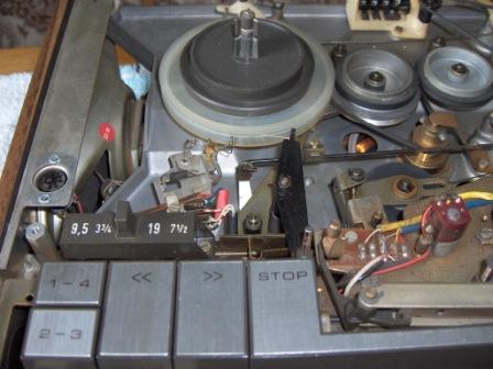

Ik pak dergelijke problemen toch echt heel anders aan.
Eerst ding open en bekijken wat het probleem is.
Voor ik zaken aanschaf ter vervanging.
Evt hoeft dat niet of anders kan ik er zaken bij bestellen omdat er dan meer aan de hand is.
Zie foto ruik ik al het probleem.
Die rubber tussen wielen zijn slecht.
Of zaakje is zo vuil en vet dat het slipt.
Mechanische armen zijn zo zwaar in het verdroogde harde vet dat het niet goed beweegt
en de druk daardoor niet goed over kan brengen.
Fles alcohol halen bij de drogist om te beginnen.
Dan met een katoenen doek, bv oude theedoek die tussen rollen rubber goed reinigen.
Zodat er bijna geen zwart meer van afkomt en mooi ruw aanvoelt.
Dat beide wielen goed ontvetten.
Drup olie hier een daar zal zeker helpen.
Oude harde verdroogde vet vervangen.
Verder door te kijken hoe het werkt vind je vanzelf meer problemen.
Gewoon voor gaan zitten en kijken.

Ik heb een Philips uit 1952 en draait met de org snaar.
Heb een Sony Video spoelen recorder uit 1967 en ook die draait met
de originele riemen.
Is soort riem wat vergaat.
Kap er af en bekijk de riemen,
Als ik de foto bekijk van mijn vorige post en blijken org ronde riemen te zijn, grote kans dat deze nog prima zijn.
Wel even reinigen.
Maar goed,
KAP ER AF

Onder de schotels waarop de spoelhaspels liggen (kun je zo van de spindelas aftillen denk ik)
Foto: Maurice
Daar zitten bij een recorder van mij althans drie was achtige draagpunten (de slipkoppeling) die wel eens vergaan zouden kunnen zijn en heb ik vervangen door betere uit een sloper.
