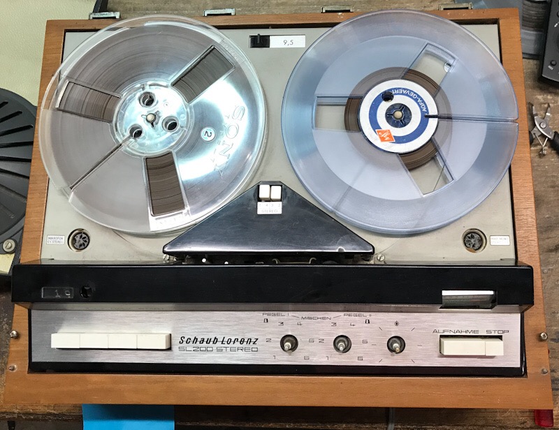

Na lang niets meer in het (oude) audiowereldje gedaan te hebben, kwam een kennis me vragen om deze bandrecorder eens na te kijken. Bouwjaar 1966 zoiets, maar toch al volledig getransistoreerd. De geluidskwaliteit is er naar; buizentoestellen uit die tijd vond ik véél beter klinken hoor.
Nu goed, momenteel zit er nog een belangrijk defect in: de drukrol is uitgehard. Bandgeleiding is uiteraard niet meer goed.
Nu is de vraag waar ik van Schaub-Lorenz nog ergens aan onderdelen kan geraken. Iemand tips hieromtrent?

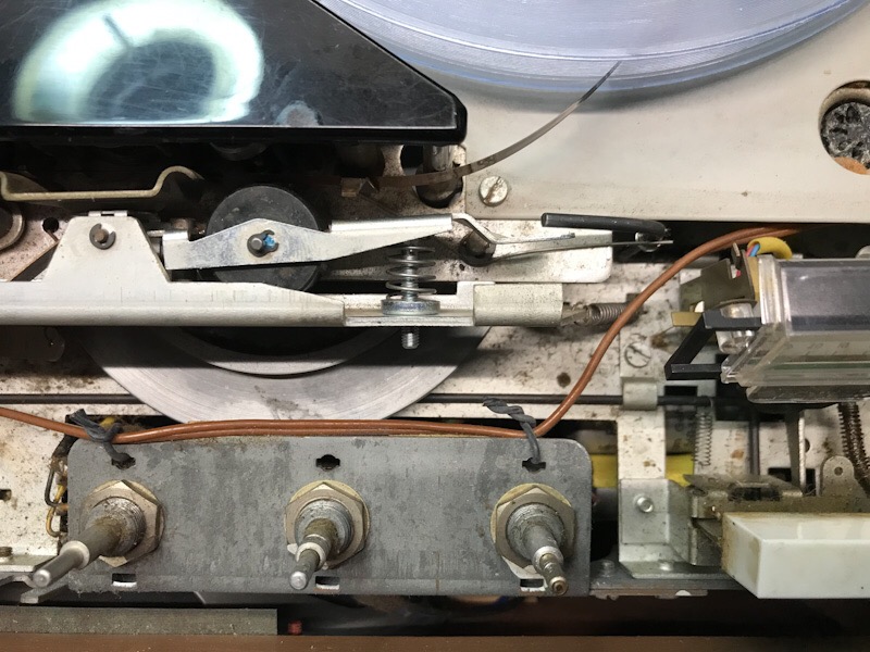

Inderdaad, het rolletje zag helemaal bruin van de banden. Ik heb dat proper gemaakt met wasbenzine, zoals ik dat vroeger met videorecorders ook al wel eens deed.
Nu is hij niet overdreven glimmend, maar toch. Je kan hem amper indrukken.
Het idee met het schuurpapier was ook al in me op gekomen, maar ik vreesde voor ongelijkmatig af te schuren.
Ik probeer het zoals voorgesteld: met een tolletje en fijn schuurpapier. Dit vind ik wel op m’n werk.
Bedankt voor die tip!

Nadat ik het rolletje voor de tweede keer gedemonteerd had (na jullie tips hier), viel het me op dat er hele oppervlakkige scheurtjes in het rubber te bespeuren waren. Ik denk dat het verstandig is om daarom eerst een klein laagje af te schuren.
Het apparaat behoort toe aan iemand van mijn werk. Mijn teamleader is nogal goed met draaibanken en dat soort dingen. Hij zal het rolletje daarin opspannen, met gelijkmatig toerental laten draaien en dan mooi gelijkmatig opschuren met fijne korrel.
Met andere toepassingen weliswaar, maar de man heeft blijkbaar ervaring in rubber opschuren.
Als zijn agenda het toeliet, zou het vandaag gebeuren.
