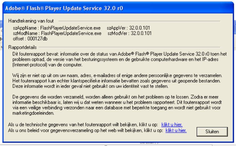

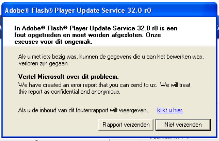

Avast vond het nodig om Adobe Flashplayer te updaten. Dat kan vanwege geen ondersteuning van de browser en ook van Adobe niet meer. De update was gedoemd te mislukken en herinstallatie werkt ook niet. Helaas wordt ik daar nu keer op keer aan herinnerd. Ik heb een eind in de rondte gezocht op het www, maar de meeste oplossingen gaan over W7 of later, dat is begrijpelijk. De dingen die ik wel bruikbaar vond, werkten dan weer niet (meer).
Ik krijg de volgende popup,
Als ik vraag naar het probleem, krijg ik voor mij wat niets zeggende codes.
Bij services heb ik flash update uitgezet, maar dat helpt ook niet.
